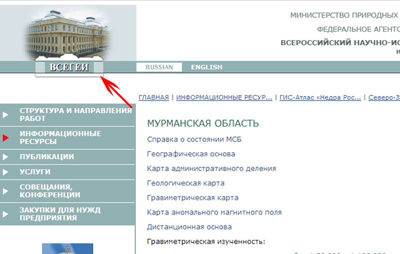

Сегодня поиск лоций Баренцева моря завел меня на сайт "Министрества природных ресурсов РФ", не смог удержаться, чтобы не запостить! :D
Ссылка на сайт:
http://www.vsegei.ru/ru/info/gisatlas/s ... /index.php

Хахахахах!!!!! :lol:
Страшновато теперь на рекорд идти??? :D :D :D
От несоблюдения техники безопасности, человек может не только умереть, но и родиться!!! )

Не вань, они к этому отношения не имеют! :)
