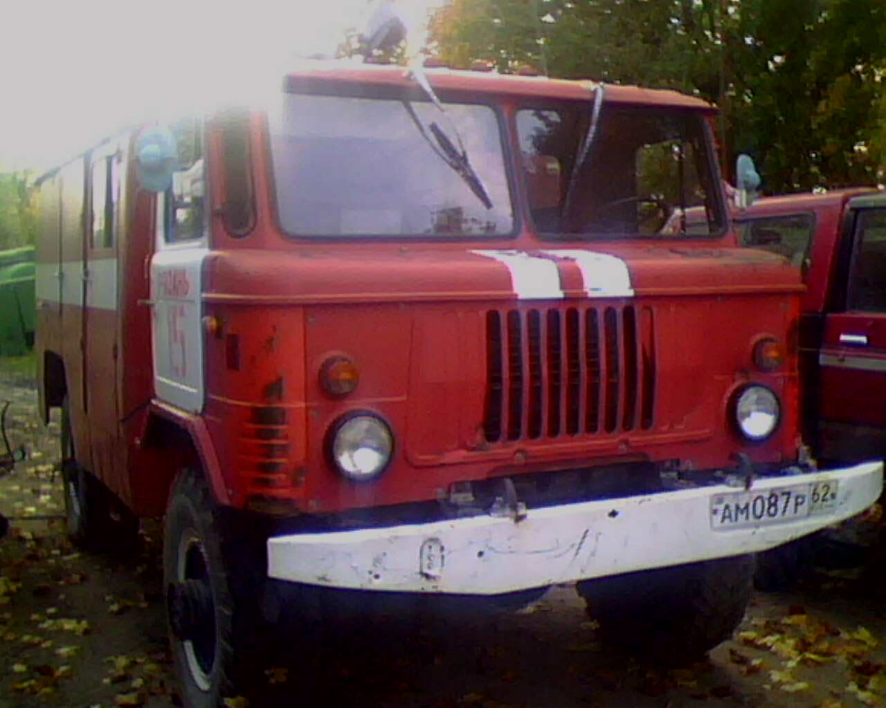

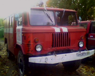

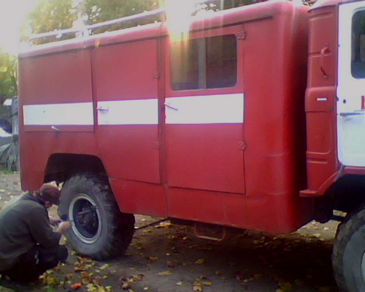

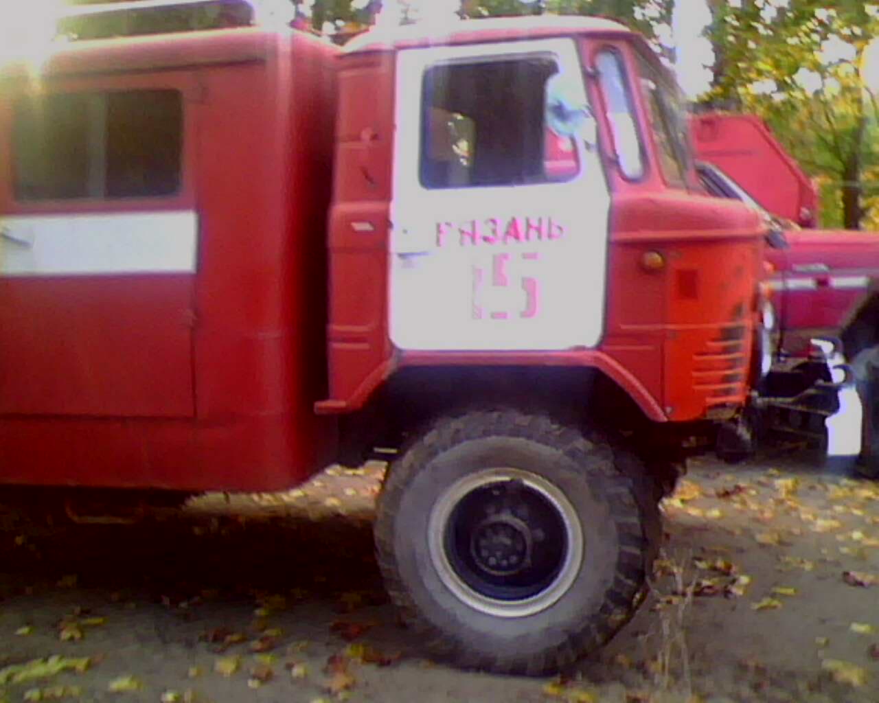

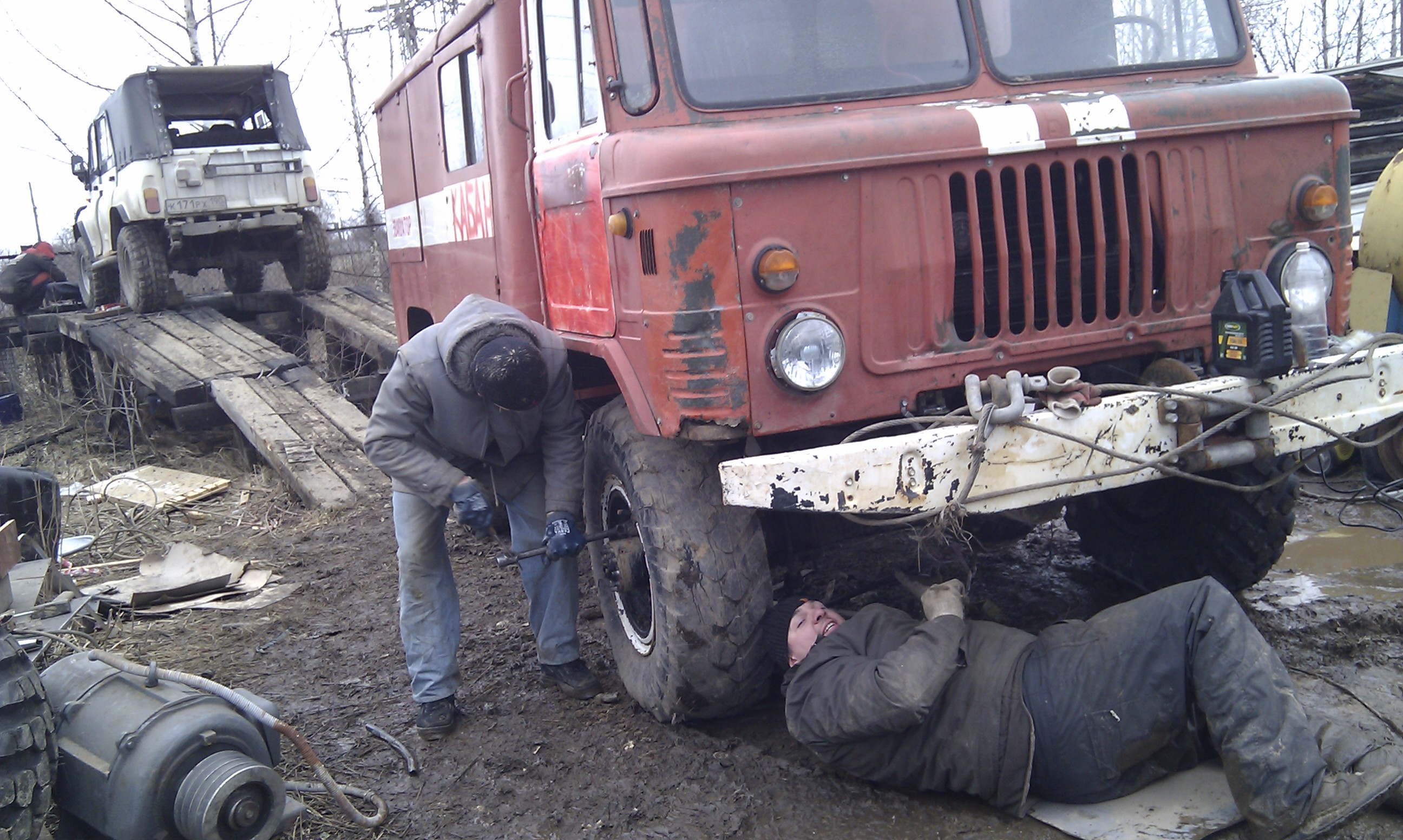

Досталась нам вот такая вот интересная машина ГАЗ-66 АСО-5(66)-90, автомобиль связи и освещения, несший службу в Рязани.
Имеет пробег 8000 км. Изюминкой автомобиля является КОМ (коробка отбора мощности) от раздаточной коробки, конструктивно она крутит 13 квт генератор установленный в хозяйственной части металлического кунга, но мы задействуем его для задней механической лебедки, таким образом автомобиль будет оборудован 2 механическими лебедками, одна спереди, а другая сзади. Машина снабжена поворотными громкоговорителями, и еще кучей всего что нам чуждо! :) Бочки в машине нет и пожары она тушить не может, это сугубо свет и голос.
По ПТС цвет красный! :) Местами машина разворована, заменены на ржавые боковые шитки кабины, стоит убитая резина, и разболтанный рулевой редуктор.

сегодня поставили карбюратор новый и отрегулировали зажигание, машинка ожила, работы продолжаются :idea:

лебедка от 131 оказалась очень тяжелой, втроем еле подняли, и решили отказаться от ее установки, поставим ее назад.
Вчера купили Лебедку от БТР до 7 тонн, ком, ролики от БТР и кардан. В ближайшее время будем устанавливать.
Re: ГАЗ - 66 строим из пожарки клубный эвакуатор
Сообщение YellowFloyd » 08 окт 2012, 10:18
лебедка установлена!

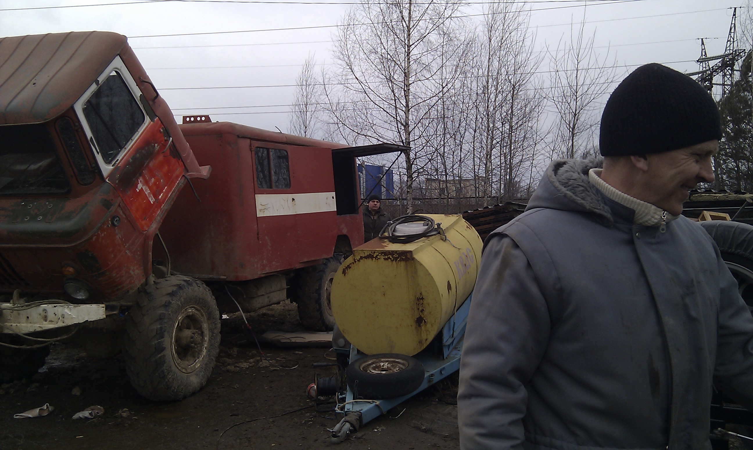

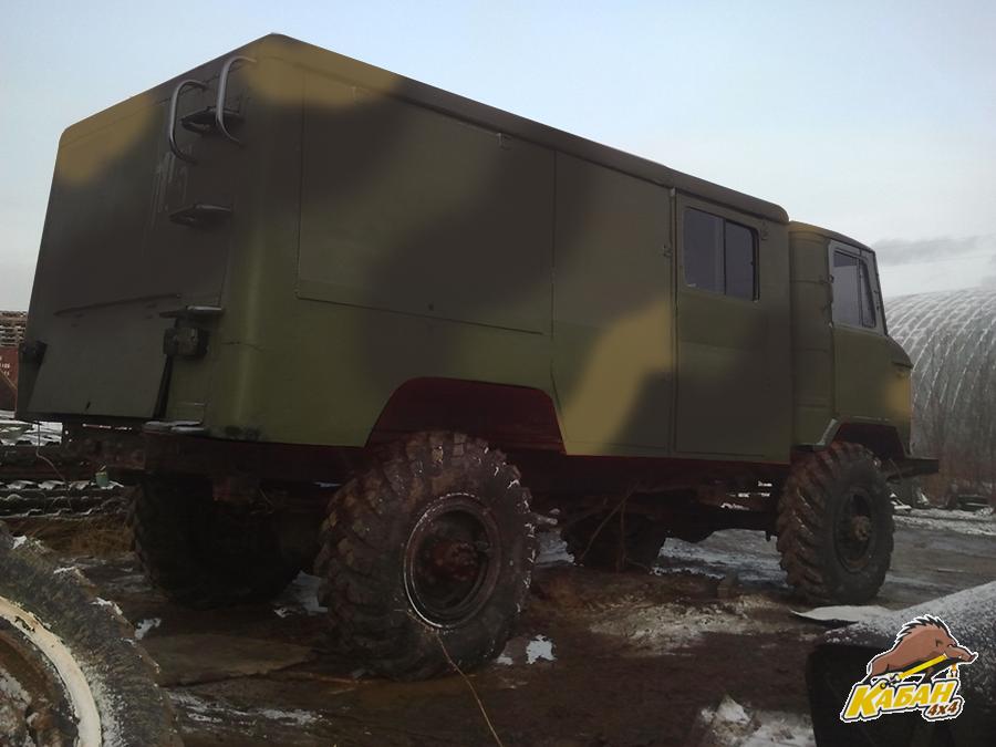

Избранные имели в счастье видеть в подмосковных лесах на наших соревнованиях клубную техничку, когда все надежды на самостоятельное вызволение из плена были потеряны, только она, волоком скользя своими лысыми колесами вытаскивала из засад десятки обесдвиженных внедорожников. Но теперь этот ГАЗ66 будет обеспечивать нашу поддержку на Кольском полуострове во время Морской северной экспедиции на амфибии БРДМ2 - -2014. О том что она туда доедет сомнений нет, так как прецедент был, машина этой модели дошла и вернулась без серьезных поломок с Кольского полуострова. Мы знаем эту машину, и уверенны она не подведет!
Теперь вся команда, каждые выходные считает делом своего долга провести в грязи, на ветру на улице, и все для того, чтобы наш клубный лесной эвакуатор стал дальнобойной техничкой высокой проходимости. И это не слова! за два прошедших дня машина преобразилась, было сделано очень много, то чего мы не решались сделать давно, а именно: освободится от "нужных устройств"!
Для начала мы ее помыли! а это как ни крути пол дня с "Керхером" в руках! куб глины надежно удобрил промасленную землю в сервисе "Ангар". Распределили задачи, и каждый занимался своим делом, результат налицо!
Перечислю:

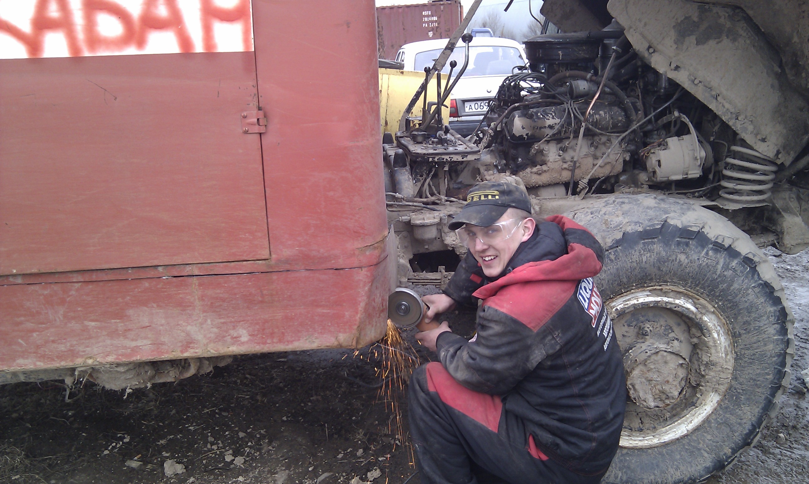

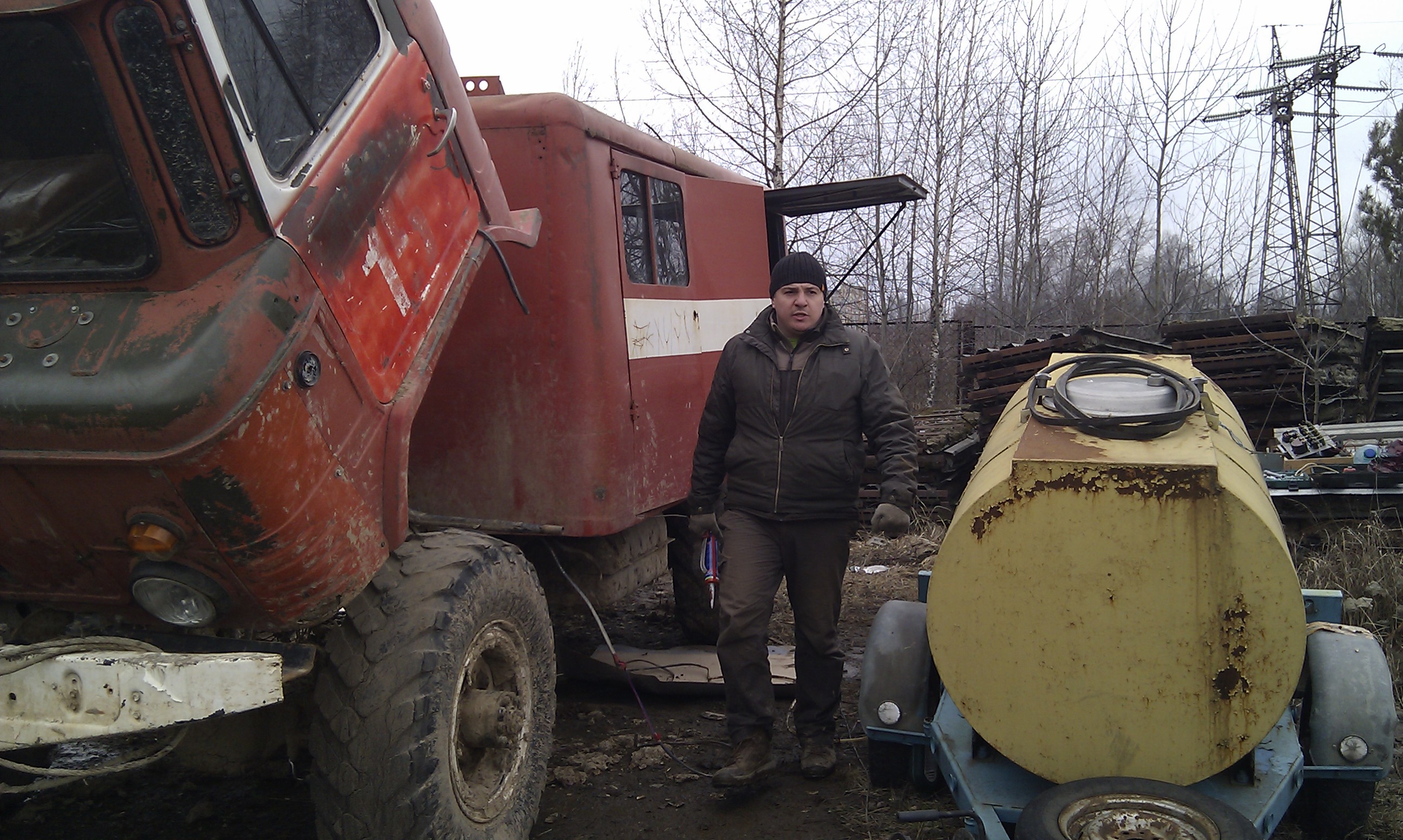

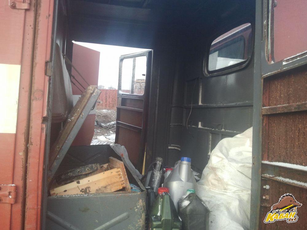

1. Убран штатный 13 квт генератор стоявший в техническом кунге.
2. Технический кунг приведен освобожден от кучи лишнего металла, что позволит нам рационально распланировать техническое пространство.
3. Удалена обшивка и лишняя проводка из жилой части кунга.
4. Заделан люк от громкоговорителей в крыше жилой части кунга.
5. Кабина лишилась "очень полезного телефона", блока управления генератором, и еще метров 20 проводки.

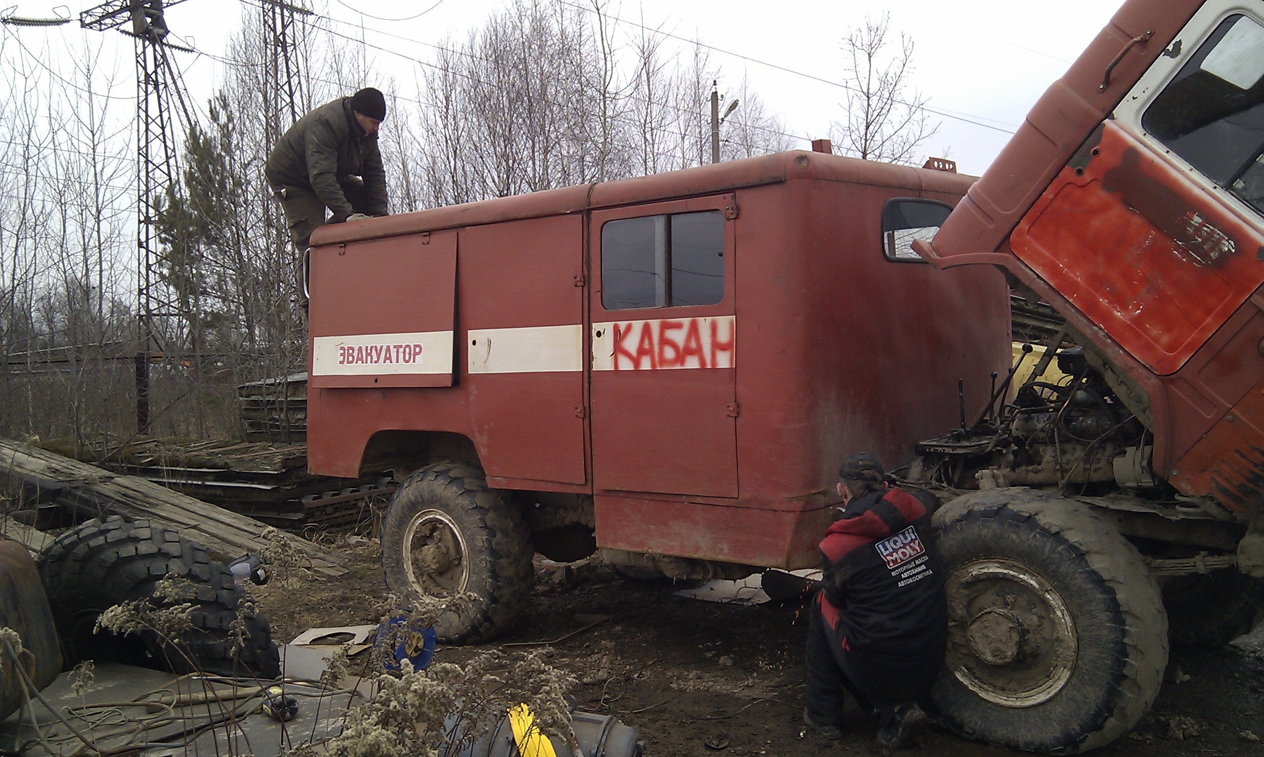

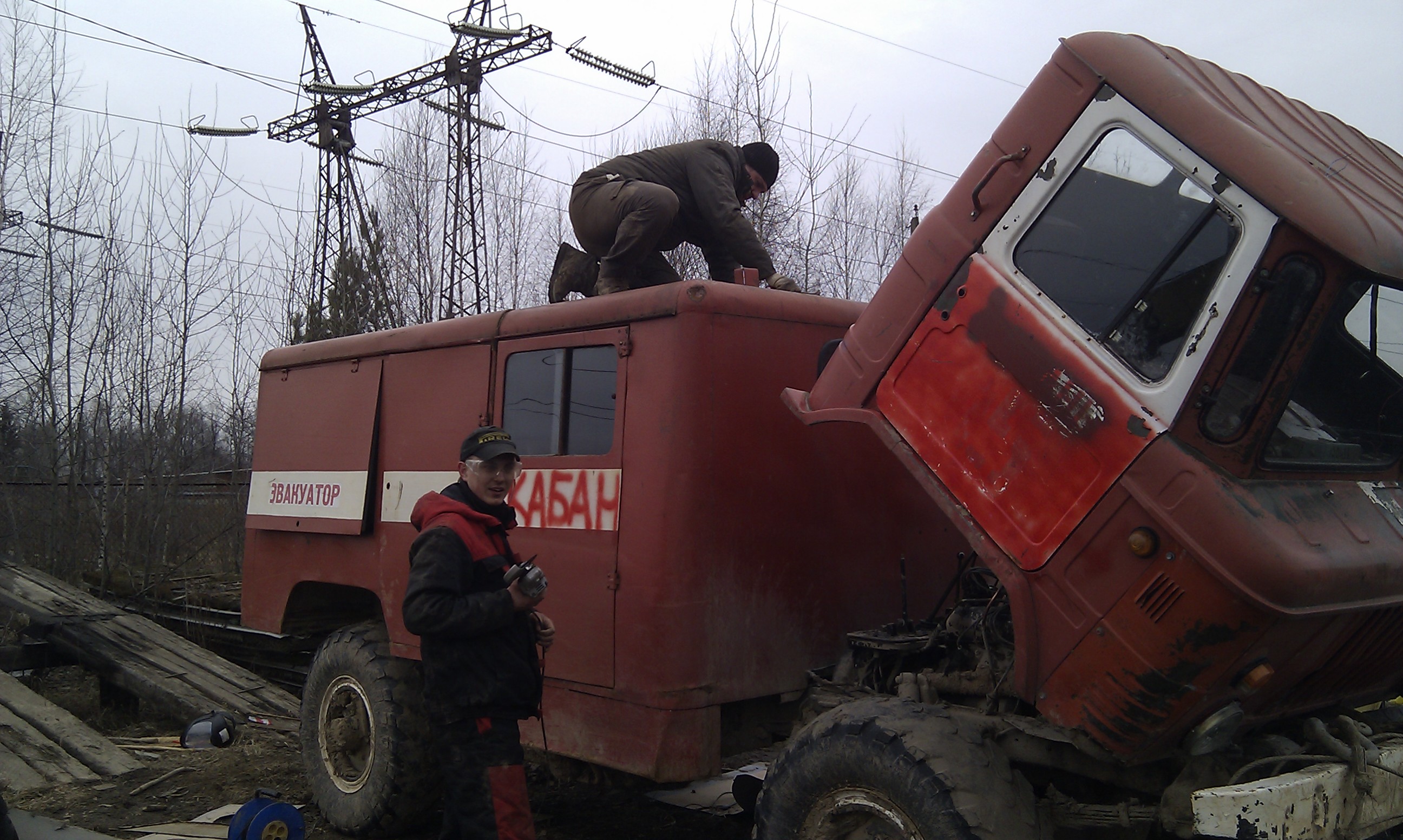

6. Наконец мы удалили юбку у кунга и сохранили лестницу.

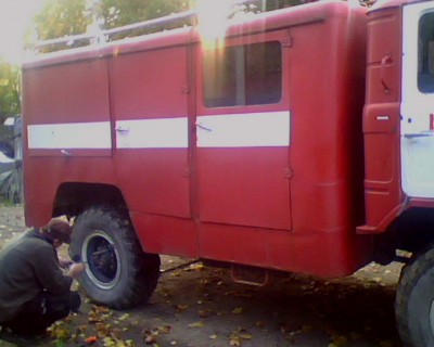

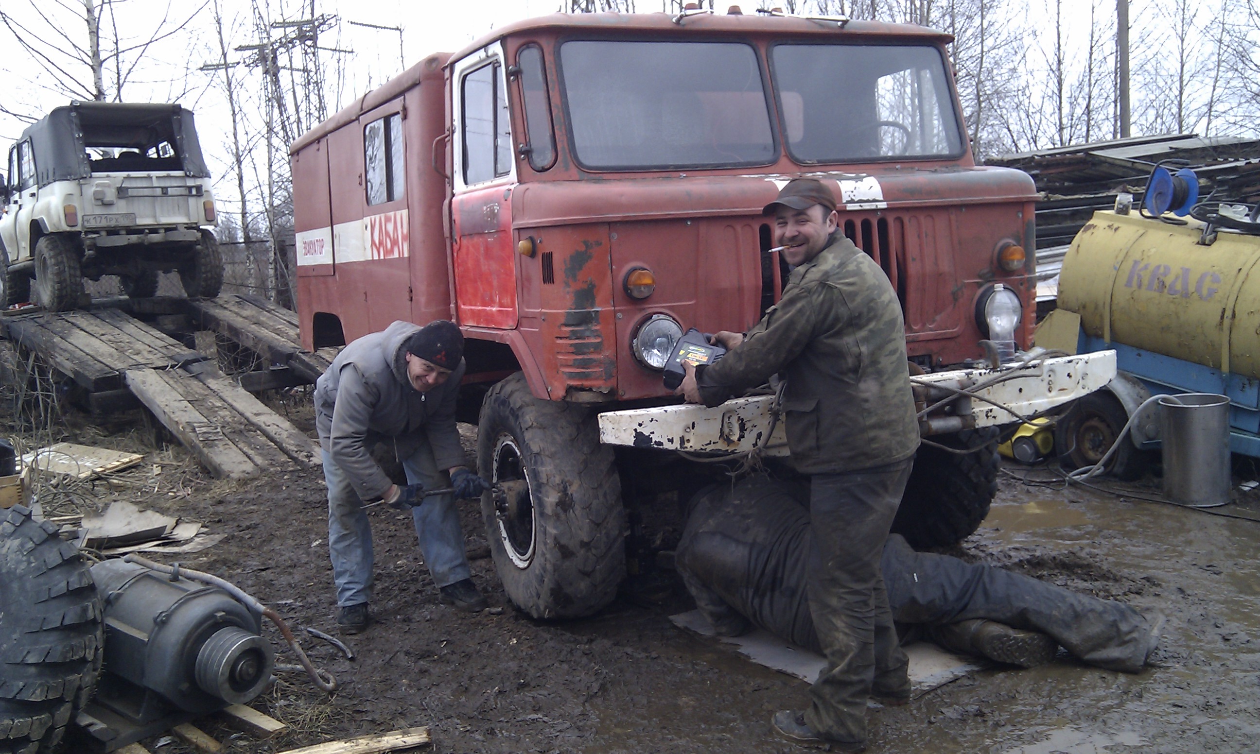

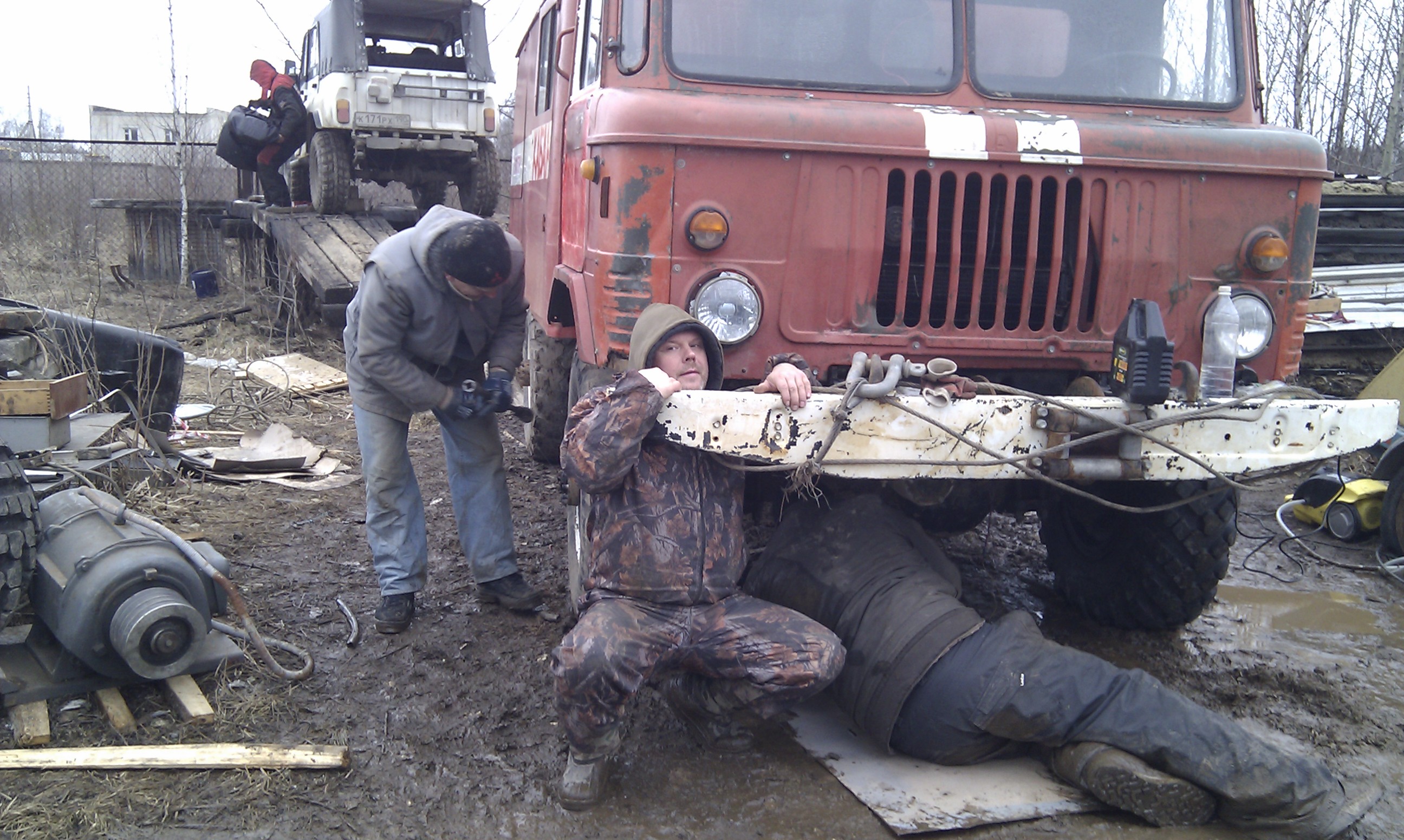

Так было:
Так стало (уже на новых колесах и без весящих под рамой баков):
7. Поставили в новое место задние фонари.

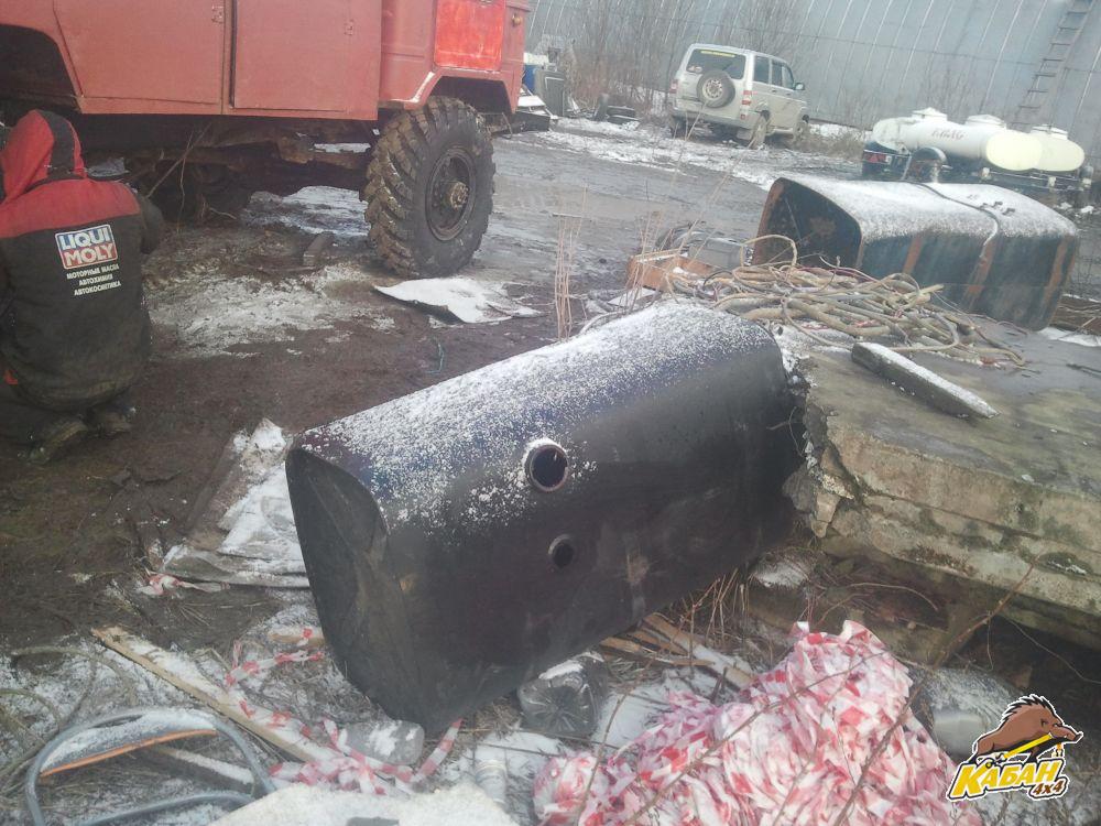

8. Удалили штатные баки.
9. Поменяли лысые колеса на абсолютно новые, волосатые!
10. Сняли барабаны и отчистили Керхером колодки, и др. части под барабаном, что удивило, все колодки новые, видно на машине они не меняли ни разу! Но очень запачканные, в виду этого тормозов просто не было.

Бак 380 литров от Камаза, будет установлен в техническую часть кунга:

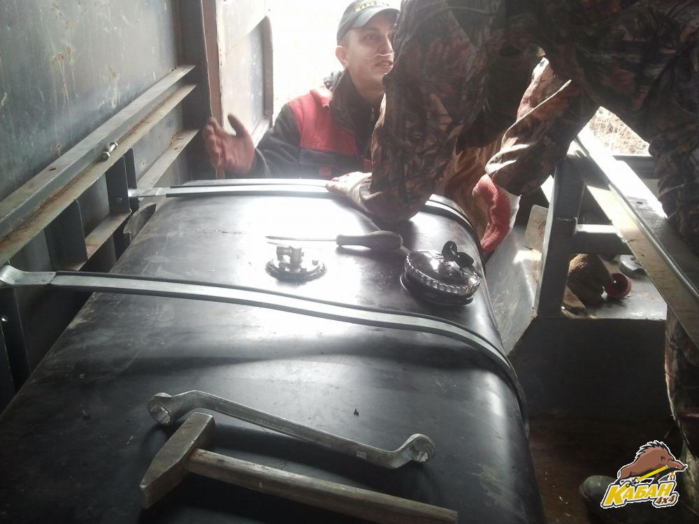

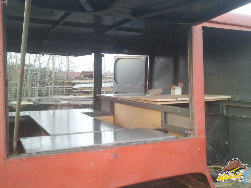

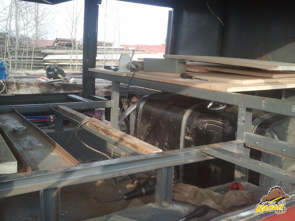

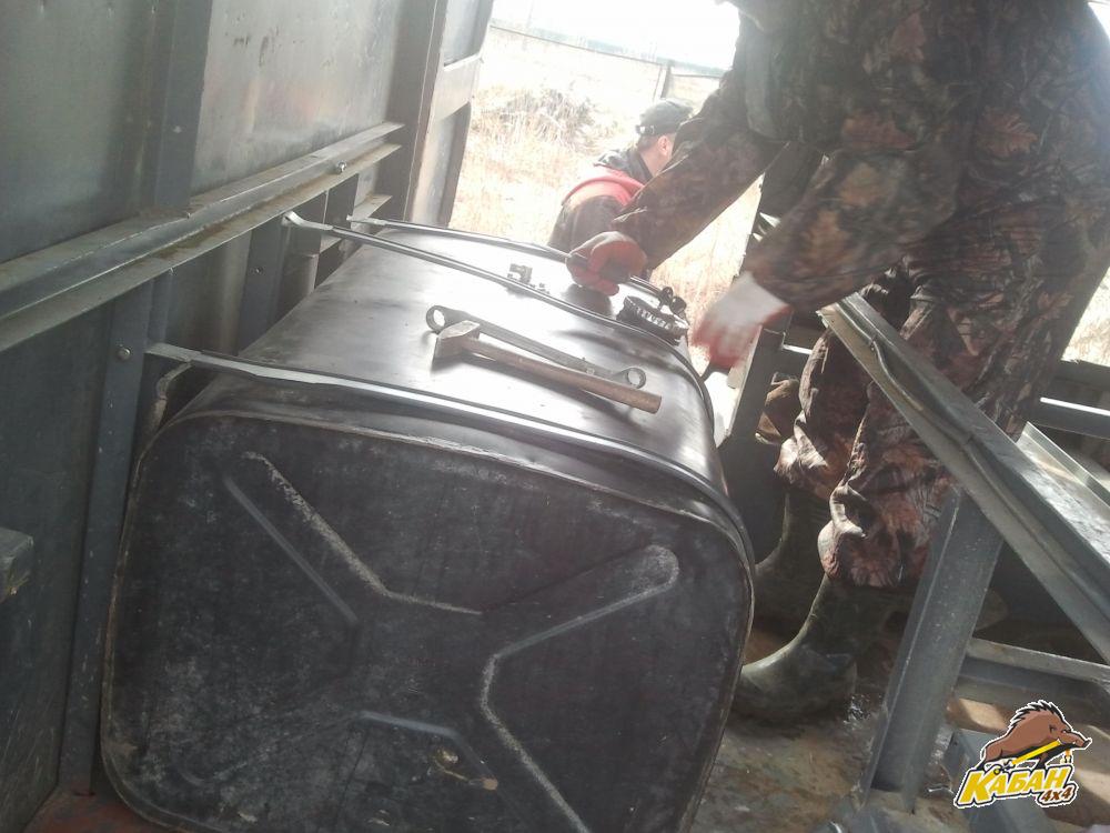

В эти выходные основной нашей задачей стала установка как выяснилось все же 350 литрового бака от Камаза. Купили ленты для крепления бака, приспособили детали кунга для его крепления, адаптировали многозадачное отверстие для забора топлива и его измерения, только под забор топлива. Пришлось немного видоизменить отверстие и приварить закладные гайки. Бак стоит на полу под него мы подложили заранее вырезанные ленты из старых шин, кстати пилить болгаркой шины сложнее чем пилить металл, расход дисков сумасшедший, но результат нас порадовал! После окончательного удаления ненужной проводки провели инспекцию всей проводки, все работает.

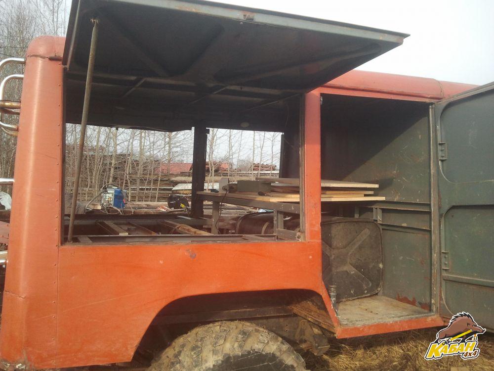

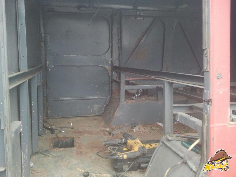

Далее, мы не стали засиживаться и принялись за строительство технической части кунга под поставленную задачу. Опилки летели во все стороны. Ведь заблаговременно мы купили фанеру 20мм и 10 мм, из двадцатки мы сделали верхние настилы, а тонкую фанеру применили для отделки ящиков! но о них я напишу позже, когда доберемся до них.
Фанеру покрасили по порвому разу.
На фото видны карманы спереди и сзади, тот карман, что ближе к заду будет на петлях откидываться, а тот что с противоположной стороны будет просто вкладываться.
Кунг делается двух уровневым. На нижнем уровне лежит одно запасное колесо запчасти и др, в боковых открывающихся карманах инструмент, такелаж, ГСМ, и др.
На втором уровне лежат вещи провизия и др. Принципиально бак загорожен со всех сторон, 20мм фанерой, чтобы не допустить его пробоя. В то же время доступ к баку не затруднен.
