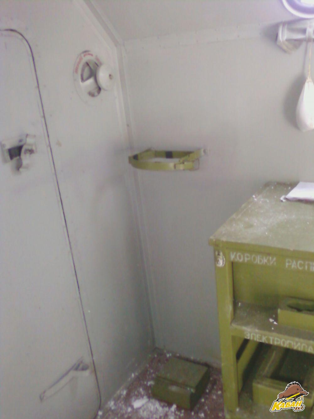

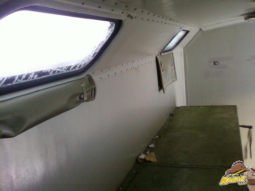

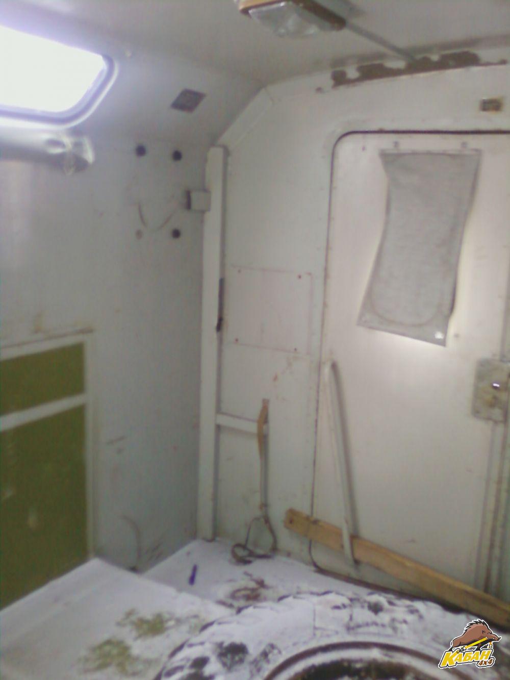

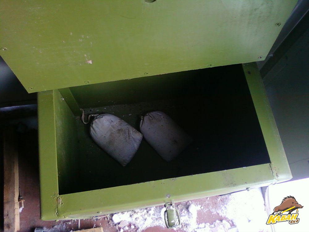

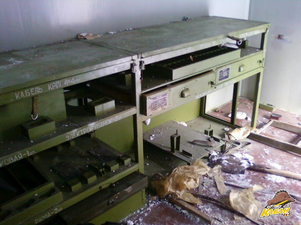

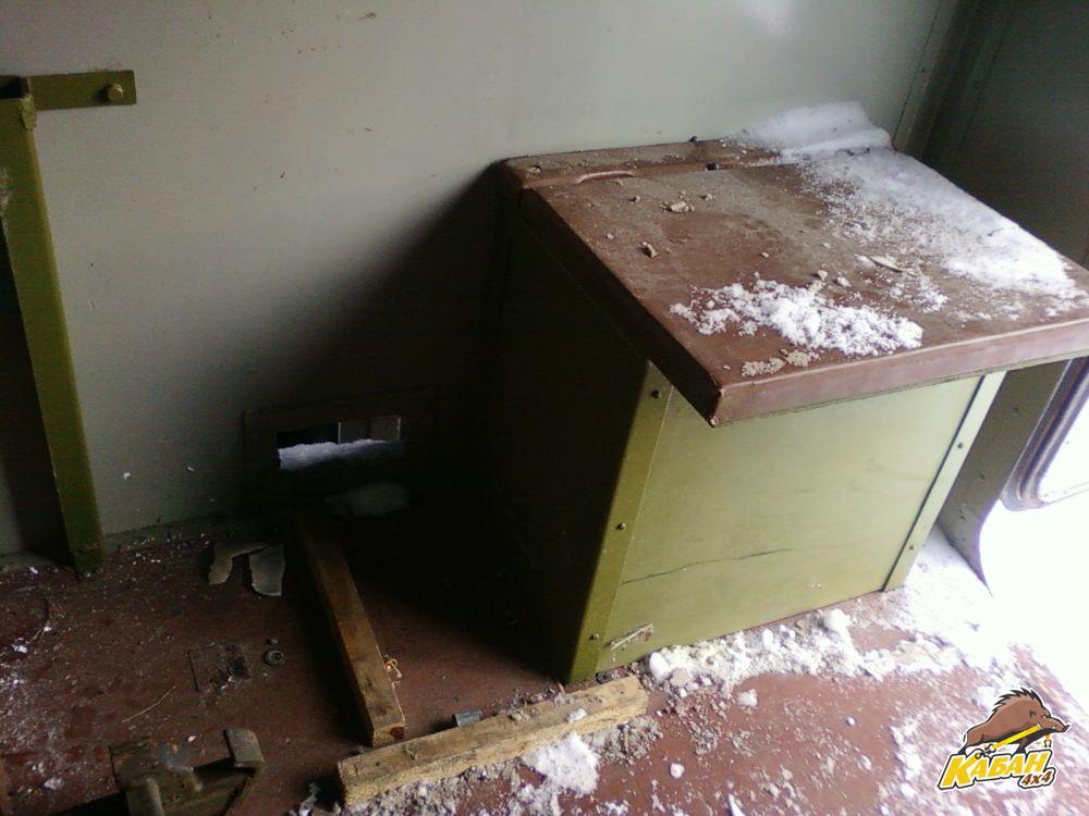

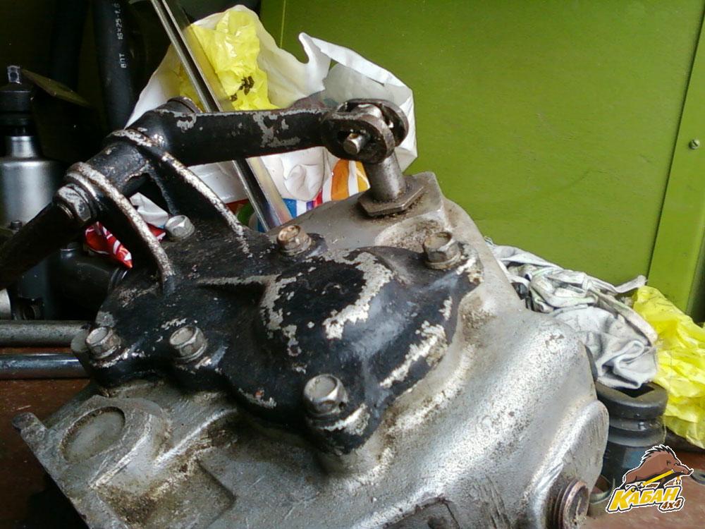

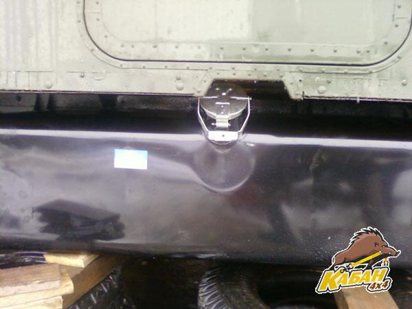

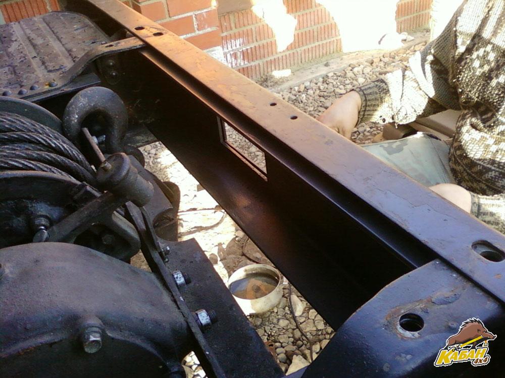

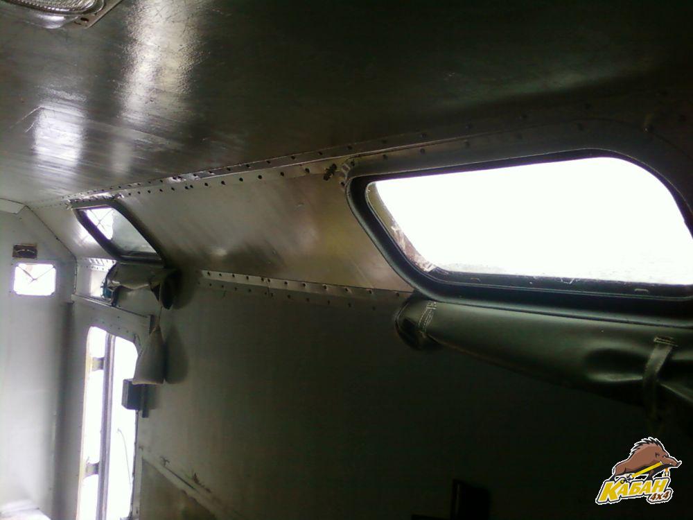

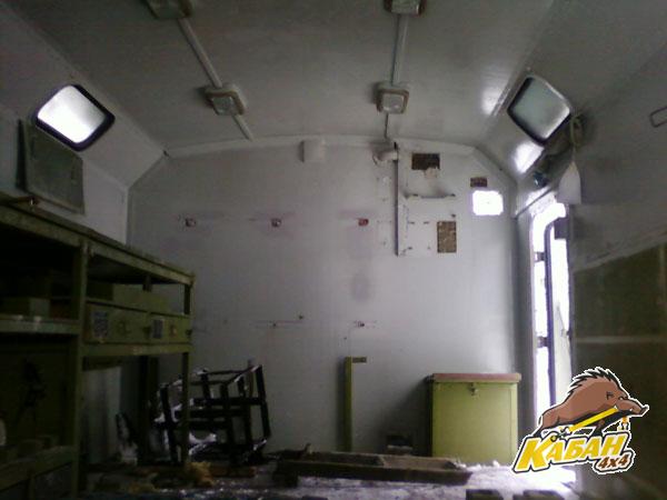

Пациент:
Газ 66 - 01 1976 года выпуска, с гос резерва с заводским пробегом, кунг К 1.66 алюминиевый.
![Изображение](http://www.kaban4x4.ru/fotos/fotor3654.jpg)
![Изображение](http://www.kaban4x4.ru/fotos/fotor3655.jpg)
![Изображение](http://www.kaban4x4.ru/fotos/fotor3657.jpg)
![Изображение](http://www.kaban4x4.ru/fotos/fotor3659.jpg)
![Изображение](http://www.kaban4x4.ru/fotos/fotor3660.jpg)
![Изображение](http://www.kaban4x4.ru/fotos/fotor3661.jpg)
![Изображение](http://www.kaban4x4.ru/fotos/fotor3662.jpg)
![Изображение](http://www.kaban4x4.ru/fotos/fotor3663.jpg)

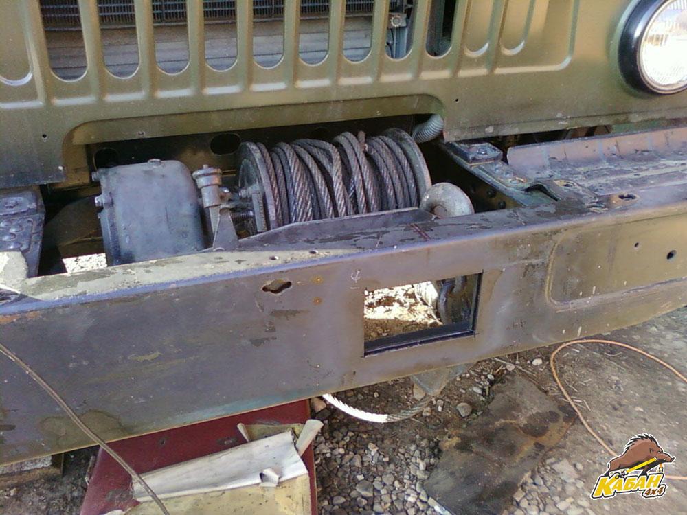

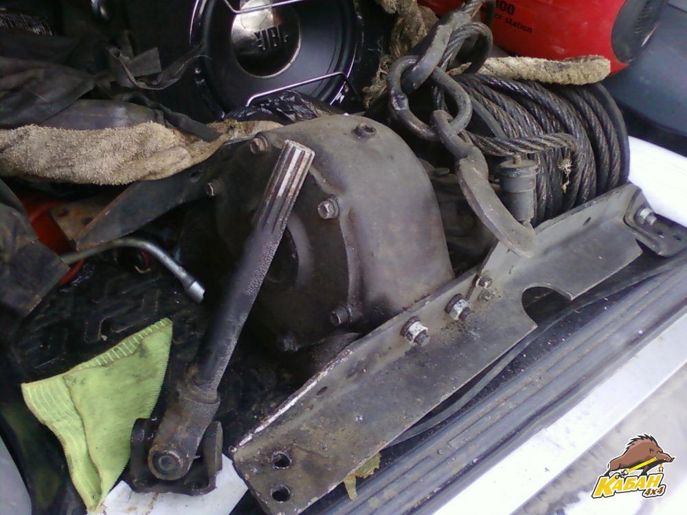

Штатный автомобиль оборудован:
1. Системой подкачки колес с ресивером (механическая система)
2. Лебедка на данной модификации в штате отсутствует устанавливаем.
3. Самоблокирующийся дифференциал переднего и заднего мостов.
4. Колесные диски с болтами (аналогично бэдлокам).
5. Штатные баки 2 по 105 литров. (под замену)
6. Двигатель V образный, 8 цилиндровый -4.25 литра, 115 л.с.
