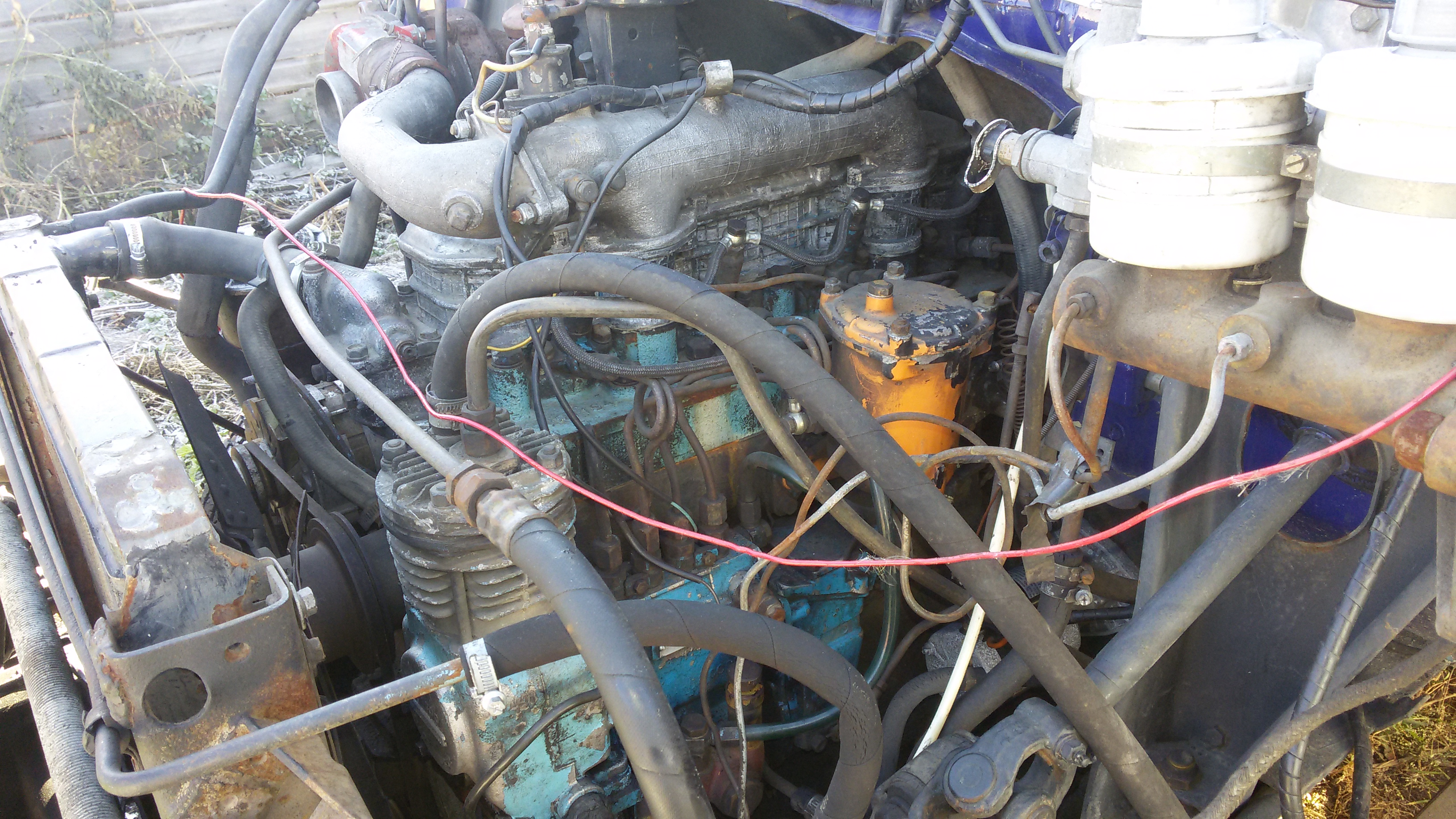

Вчера был приобретен старенький дизельный двигатель Д-245 с автомобиля ЗИЛ - Бычок для установки его на ЗИЛ 131.
Двигатель работает стабильно, заводится проверил его еще когда он стоял на автомобиле доноре. Забрал вместе с коробкой передач от ЗИЛ бычок.
Ставить буду с бычковской коробкой. Не смотря на заявления продавца о недавней замене поршневой и ремонте ТНВД, будем вскрывать.
