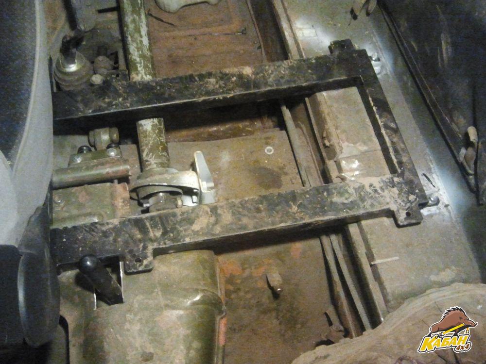

Сел за руль в новое сидение, и я оказался в мире комфорта, признаюсь так удобно я себя еще ни когда не ощущал, сидение от Опеля, с тройной регулировкой спинки, в общем это сидение не смотря на то что этот Опель далеко не бизнес класс, но эргономика этого сидения оказалась для меня идеальной! Высота сидения подняла меня ближе к люку, при росте 184 см над головой остается пара сантиметров. Для установки сидений была сконструирована и изготовлена специальная рама. Можно было поставить более низкие сидения, но тогда страдает комфорт. Думаю сидение просядет немного.

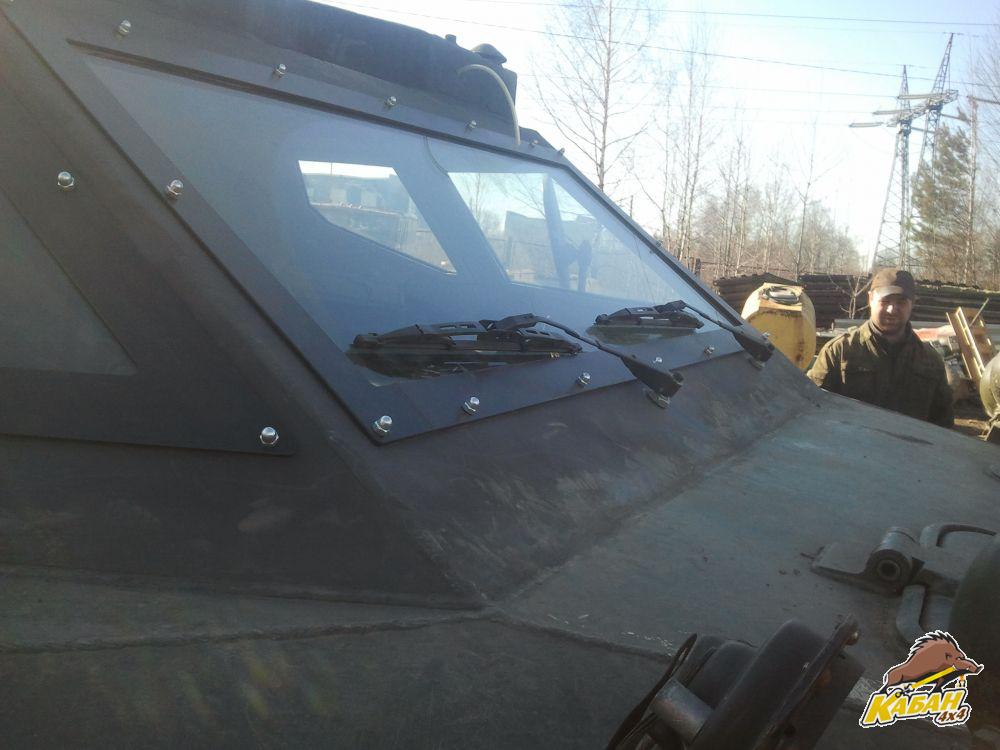

Теперь у БРДМа есть дворники, такие же как на легковой машине, и омыватель стекла. Подробно опишу, когда сделаю фотографии.

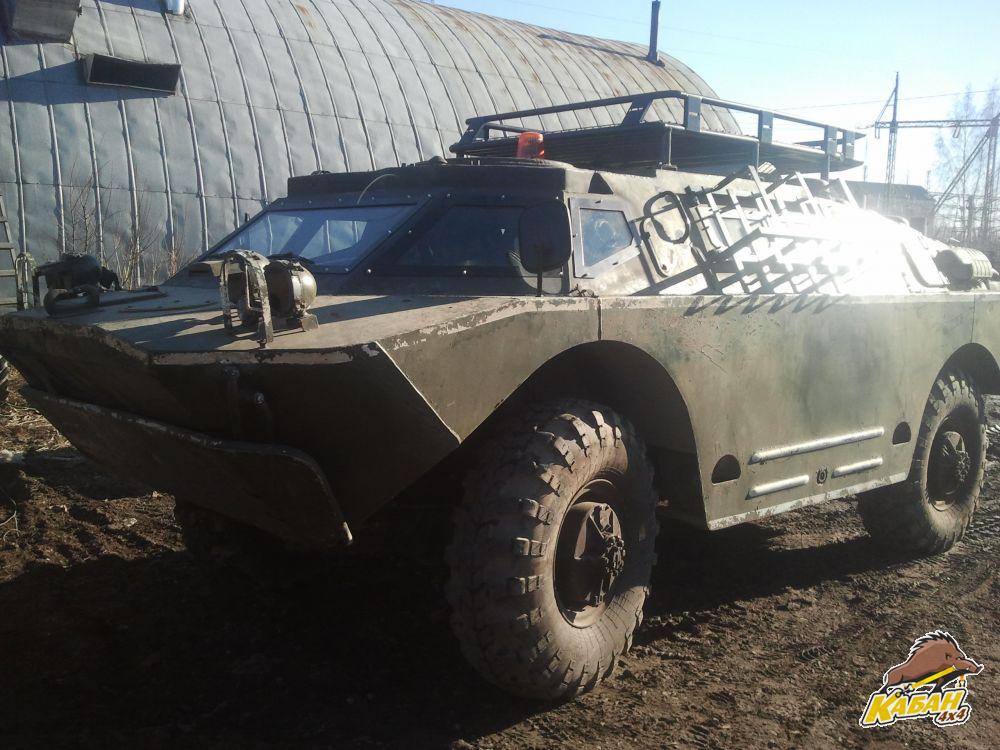

Ура! Сложная и творческая часть по доработке БРДМ2 подошла к концу, это конечно еще не конец всех работ, но очень большая их часть!
Машина перевезена из одной базы на другую.
Выражаю большую благодарность ООО "Сталевед" и всей команде и отдельно Романову Станиславу, за проведение высококачественных работ по данной машине. Это не их профиль, как они сами говорят, но видимо могут действительно все!
Ребятами была проделана огромная творческая работа, и каждое действие это продуманный шаг. Могу смело сказать, второй точно такой же машины с подобным качеством исполнения деталей - нет! Напомню: Вырезаны окна, изготовлены специальные рамки, изготовлены стекла, изготовлены внешние рамки, утсановлена штатная механическая лебедка, в машину где ее ранее не было, установлены сидения на специальном кронштейне, сделан специальный кронштейн для двух аккумуляторов, сделан багажник на слегкосъемной основе но с фундаментальным креплением, врезаны основания и изготовлены сами штормовые трубы и колпаки, изготовлены кронштейны для навесных канистр с удобным механизмом их выемки, установлены зеркала, изменен рычаг КПП, вварен люк, сделан фаркоп, транец для подвесного мотора, заварены ненужные отверстия, установлены дворникик и бачек омывателя... Скорее всего я что-то упустил... Проделана поистине огромная и что самое главное качественная работа!!! "Сталевед" вы лучшие!
Публикую фото, немного терпения...
Общий вид на пока еще не покрашенную машину:

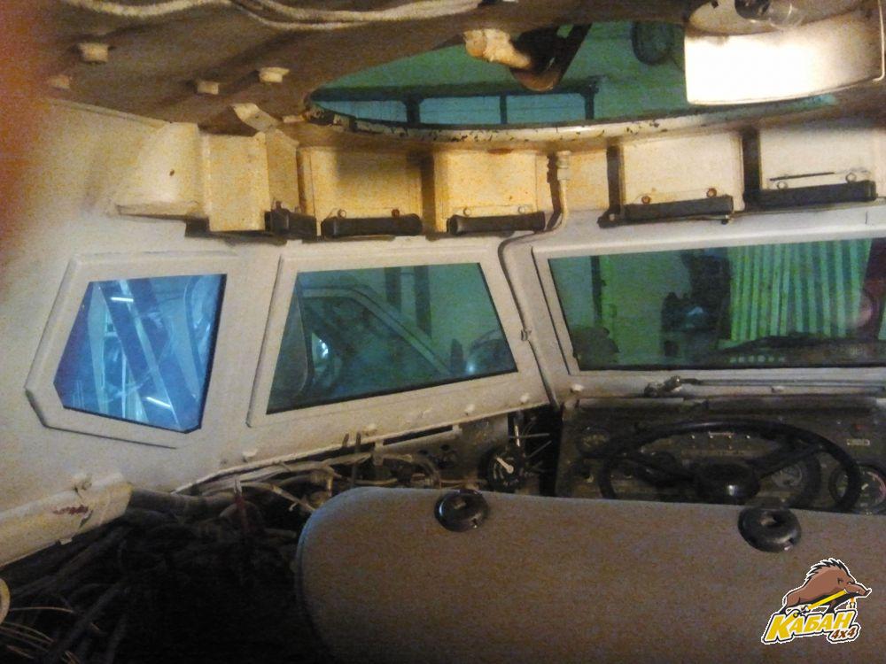

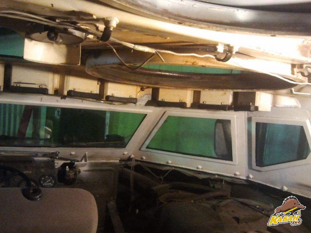

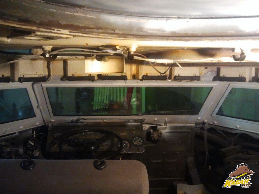

Вид из окон, получился настоящий самолет:

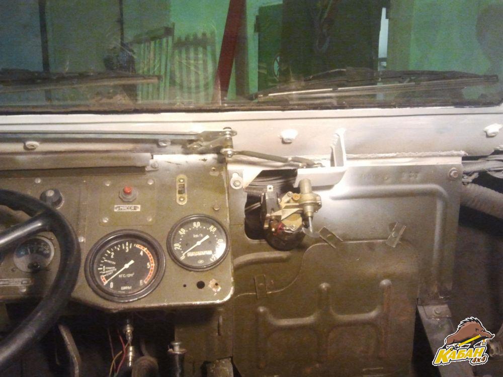

Внешняя рамка, и вид на дворники:

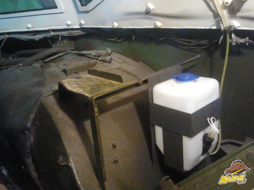

Бачек омывателя, 4 литра, сделан кронштейн внутри на правом крыле:
Оставлен штатный 24 вольтовый моторчик, с возможностью ручного привод дворников, и установлена трапеция от Нивы:
На этом фото виден кронштейн сидений, в настоящий момент он доработан, рычаг включения-выключения привода лебедки, тоже сейчас доработан добавлен стопор.

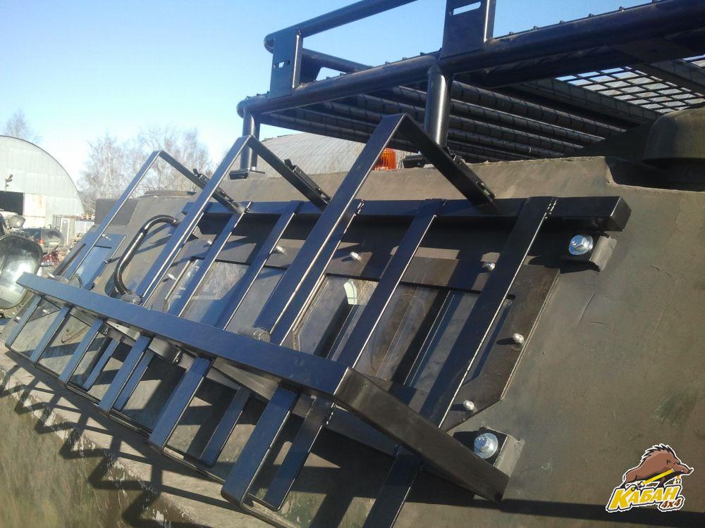

Кронштейны для канистр на БРДМ2:
Сообщение Мака » 31 мар 2014, 12:05
Отдельного внимания заслуживают, эти рукотворные кронштейны, специально изготовлены крепежные кронштейны - быстросхемные, 4 болта и канистры можно убрать. Удобная защелка сундучного типа, позволяет быстро вынимать канистру из кассеты.

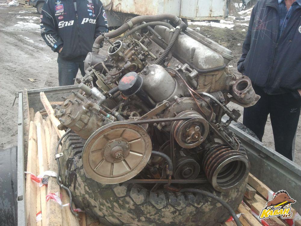

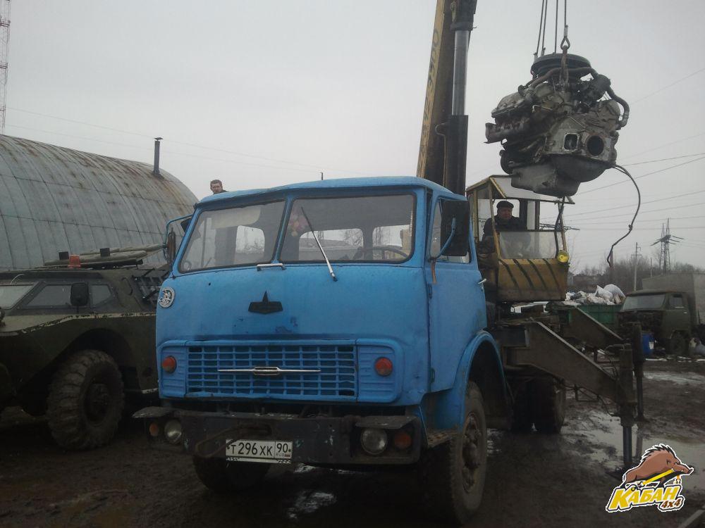

Сегодня вынули двигатель из БРДМки:
По всем признакам двигатель не снимался ни разу, на многих частях пломбы.
Снимали МАЗом.

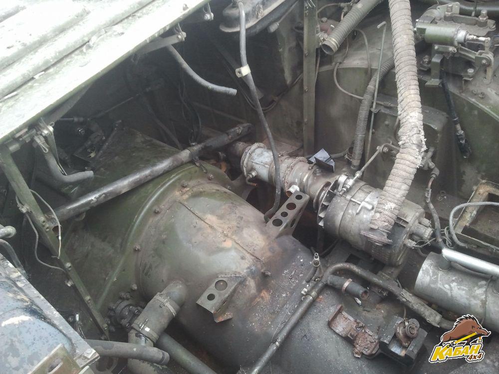

Пустое машинное отделение:
Завтра моторист полностью раскидает двигатель, вскрытие покажет все проблемы.

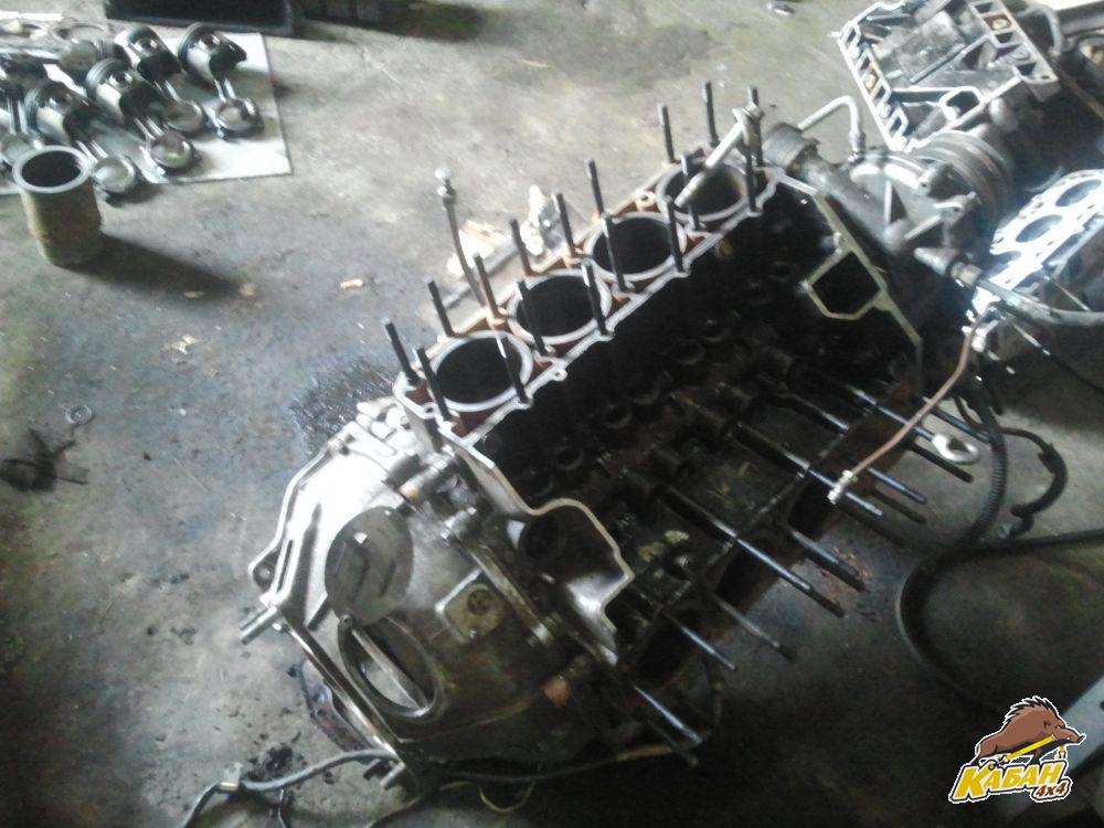

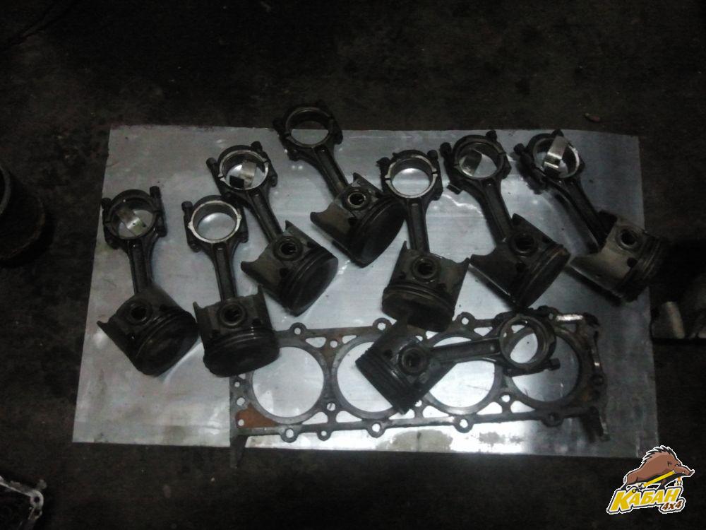

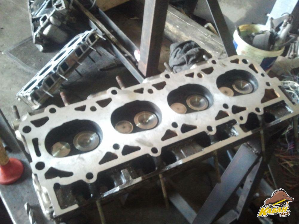

Двигатель разобран, к нашему счастью с двигателем все хорошо :). От перегрева пробило прокладку гбц и повело головки, одна из головок не была затянута, болтается помпа - менять. Иных неполадок в двигателе не обнаружено. Поршневая вся как новая, вкладыши тоже, гильзы в порядке.
Двигатель ГАЗ 41, установленный на БРДМ-2, ныне не производится, запчасти можно найти сложным и тернистым путем. Прокладок и других мелочей на него в магазинах не найти. Например прокладки ГБЦ едут из Армавира. Колца медные, которые подкладываются под гильзы, тоже не найти, но по совету товарища, я все-таки их нашел в магазине "Орех", продавец оказался на редкость хорошим парнем не поленился порыться на складе и найти их, говорит по номенклатуре мы не знаем от чего они. Ну в общем одной головной болью меньше. :)
Двигатель разобран:
Поршни вынуты, ревизия проведена:
Головки блока цилиндров отфрезерованы, клапаны притерты:
