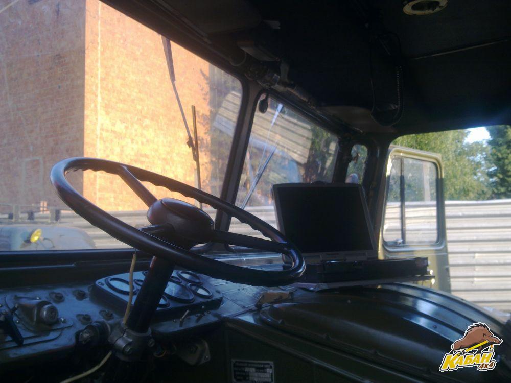

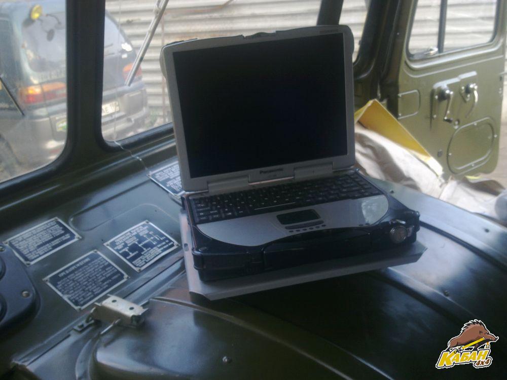

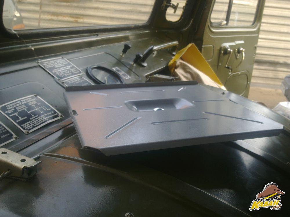

Конечно же каждому автомобилю призванному путешествовать нужна навигация. Бытовой gps навигатор вещь хорошая, но для правильной навигации нужен OZI Explorer, озик можно поставить и в бытовой навигатор, но экраны бытовых навигаторов настолько малы, что растровые карты рассматривать на них очень не удобно, порой просто не видно. Поэтому те кому важны подробности рельефа используют защищенные ноутбуки или планшетные компьютеры, с диагональю от 14 дюймов. Для работы по навигации со штурманом мне кажется удобнее планшетный компьютер типа Hummer Head, но с пердыдущей машиной я использовал именно этот же так называемый военный ноутбук Panasonic cf-28, с переездом его из УАЗа в шишигу менять на планшет его все же не стал, так как в ГАЗ 66 удобнее использовать именно ноутбук, почему? Смотрите сами. Установка элементарная: Берем покупаем телевизионный столик для толстых телевизоров, выкидываем все кроме металлической столешницы, 1 пластмасски и болта с гайкой. Сверлим отверстие в капоте двигателя шишиги, так чтобы стол стоял ровно. И таким образом мы получаем ноутбук с которым равно комфортно могут работать и штурман и водитель, поворачивая его к себе.
Защищенные ноутбуки обычно не имеют отверстий в себе и никакх вентиляторов, они рассеивают тепло через корпус. В некоторых случаях это является проблемой перегрева центрального процессора в следствии чего зависание компьютера. При такой установке я опасался того, что болт которым прикручивается столик к капоту образует тепловой мостик и столешница будет греться следом будет нагревать ноутбук, а тому в свою очередь не будет прохладно, и он перехочет работать. Но к счастью проверку на теплоустойчивость он прошел, и зависаний в следствии перегревов не было.
