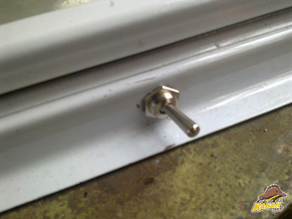

4. Подготовил и покрасил потолочные фонари, в цвет краски стен.
В фонарь врезал тумблеры, каждый фонарь будет включаться отдельно. Сделано с целью экономии аккумуляторной батареи.

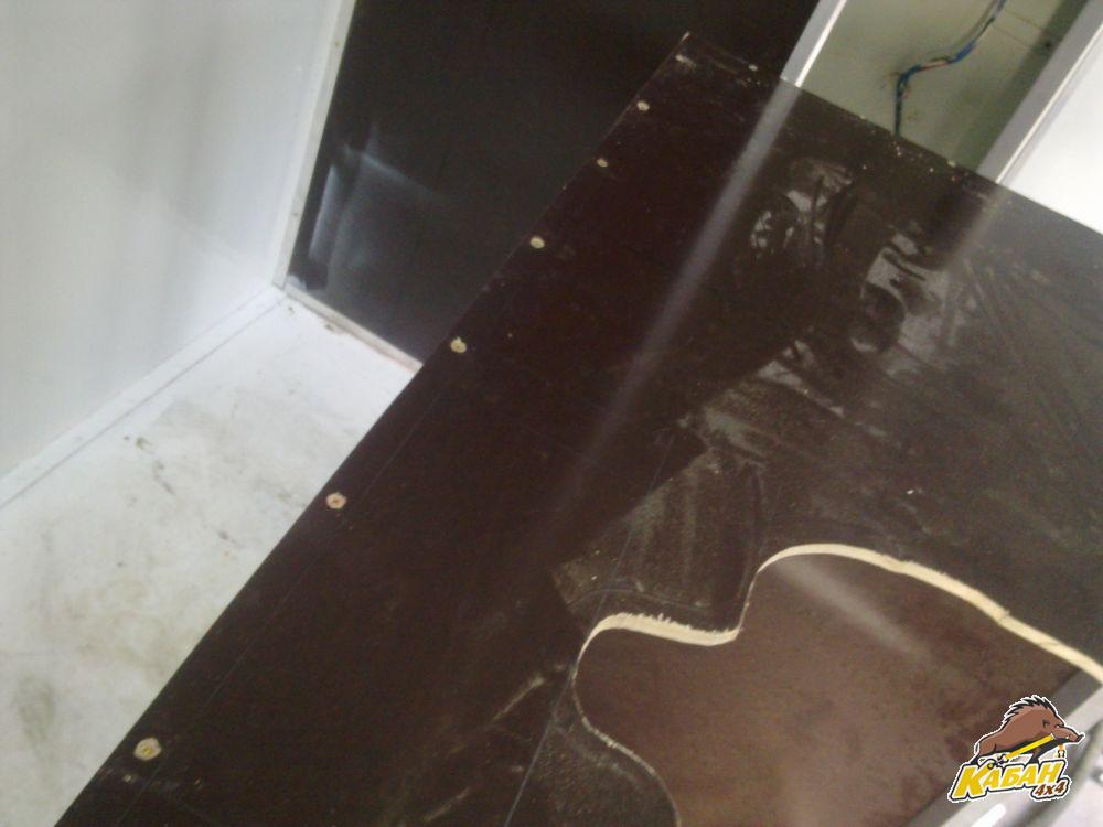

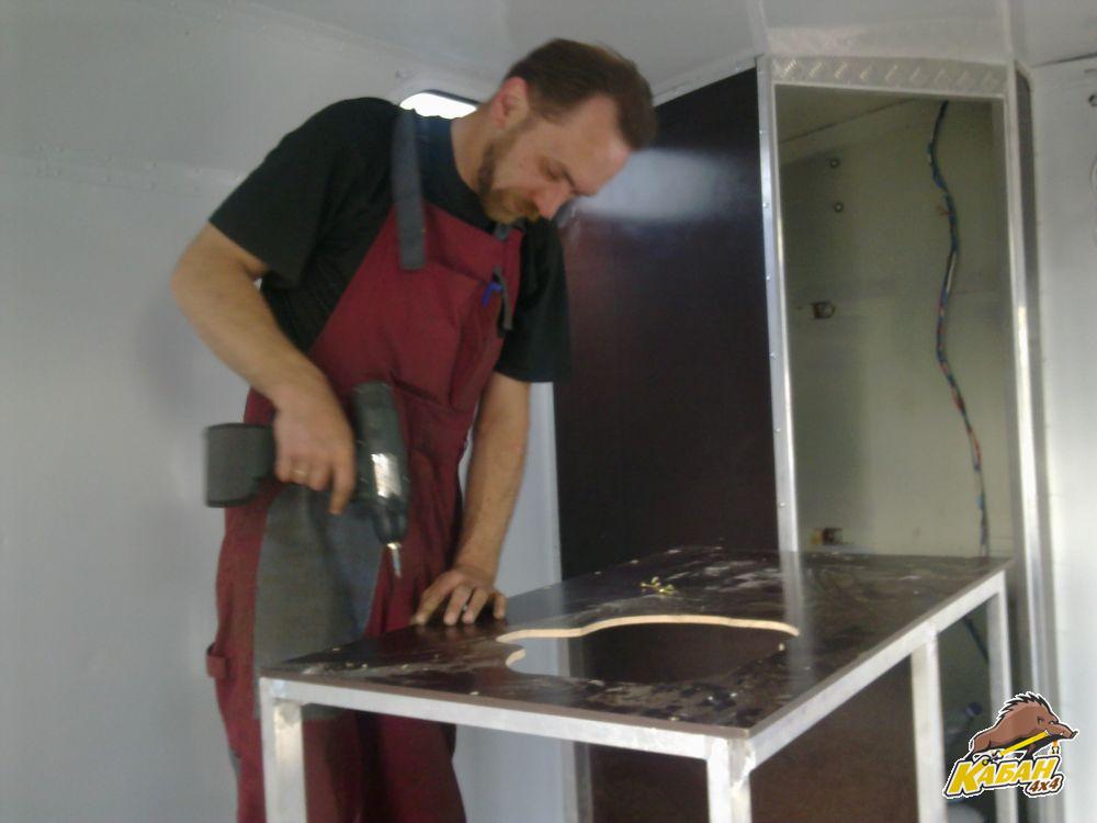

Сегодня наконец примерки кухонного блока перешли в стадию фундаментального строительства, т.е. частично установлены. Завтра в планахзакончить кухонный блок, и начать лежанку. Материал: Ламинированная фанера.
Сначала Влад сварил вот такой алюминиевый каркас:
Влад за работой, прикручивает столешницу к каркасу:
Правый блок герметичный. Под ламинированной фанерой слой силиконового герметика. Далее весь каркас прикручивается к стене и полу, так же через герметик, образуя герметичную полость, где будет стоять 27 литровый газовый баллон:

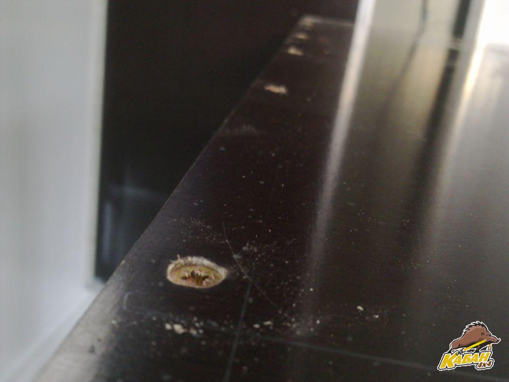

Столешница: с вырезом под раковину, шурупы уйдут под алюминиевый уголок:

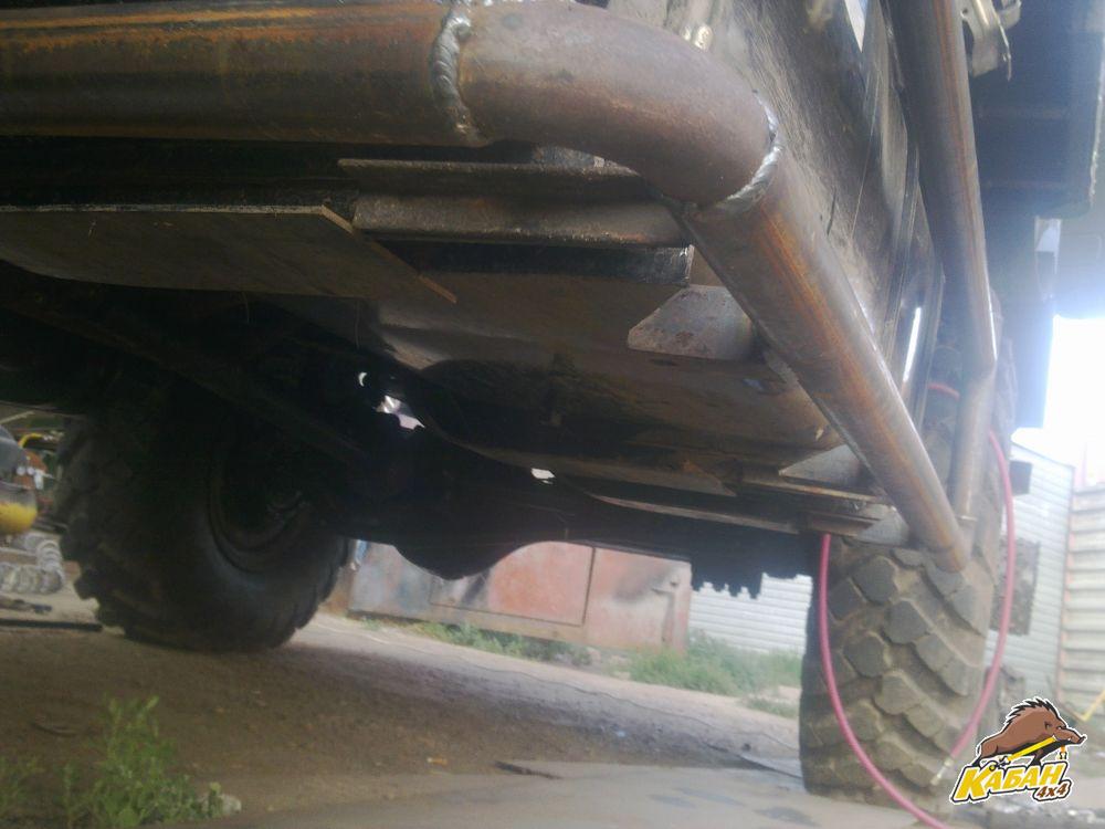

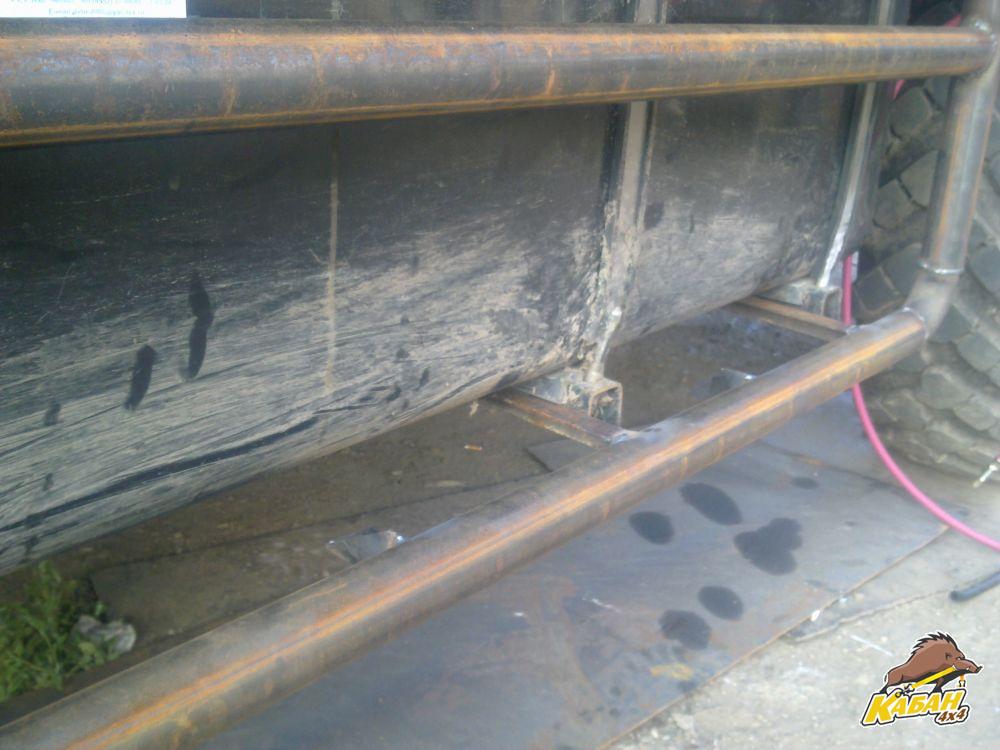

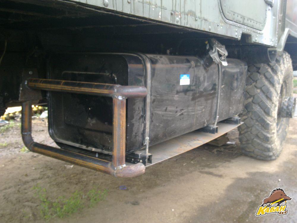

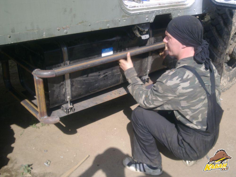

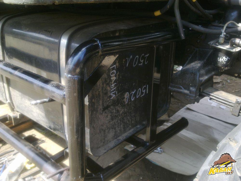

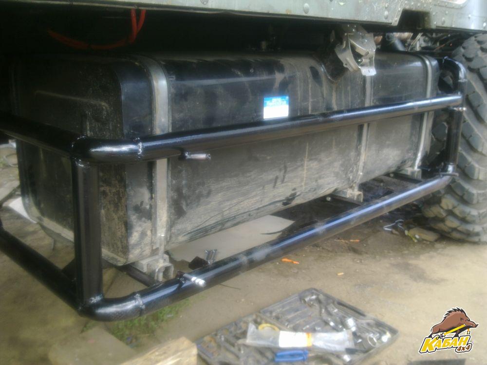

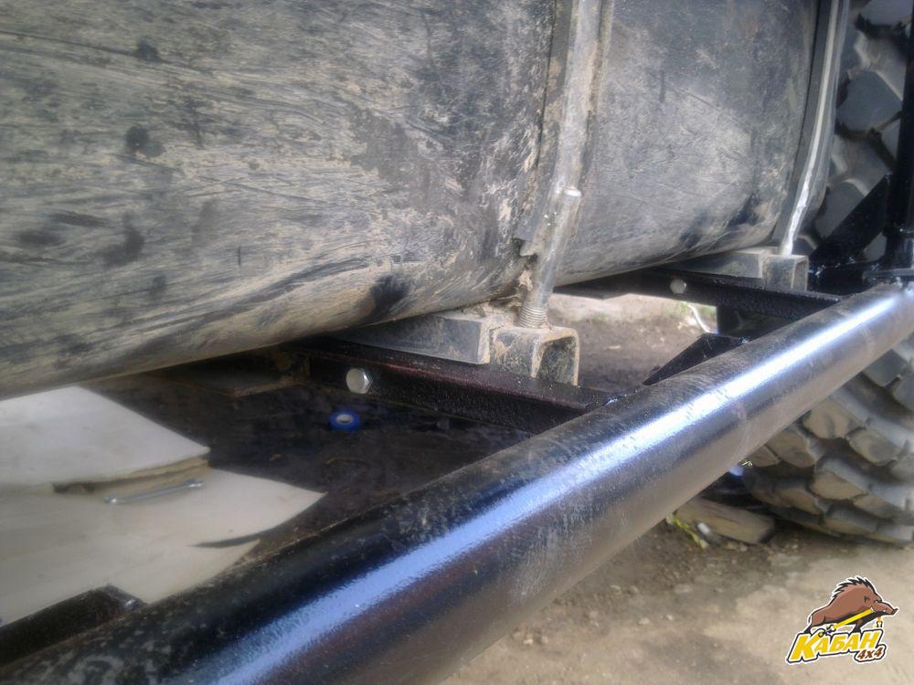

А в то время, где-то под кунгом арудует Дима, он делает защиту баков. Задача не проста, помимо того, что защита бака не может быть связана с кунгом, она должна быть достаточно крепкой, в случае встречи с препятствиями: Бревна в лесу, камни под водой и др. Баки достаточно большие и образовали приличное вымя под машиной. Но несмотря на кажущуюся массивность защиты, она не так велика, свесов под баком нет, нижняя точка, это кронтшейны крепления бака, под которыми прикручивается стальной лист 3 мм толщиной.

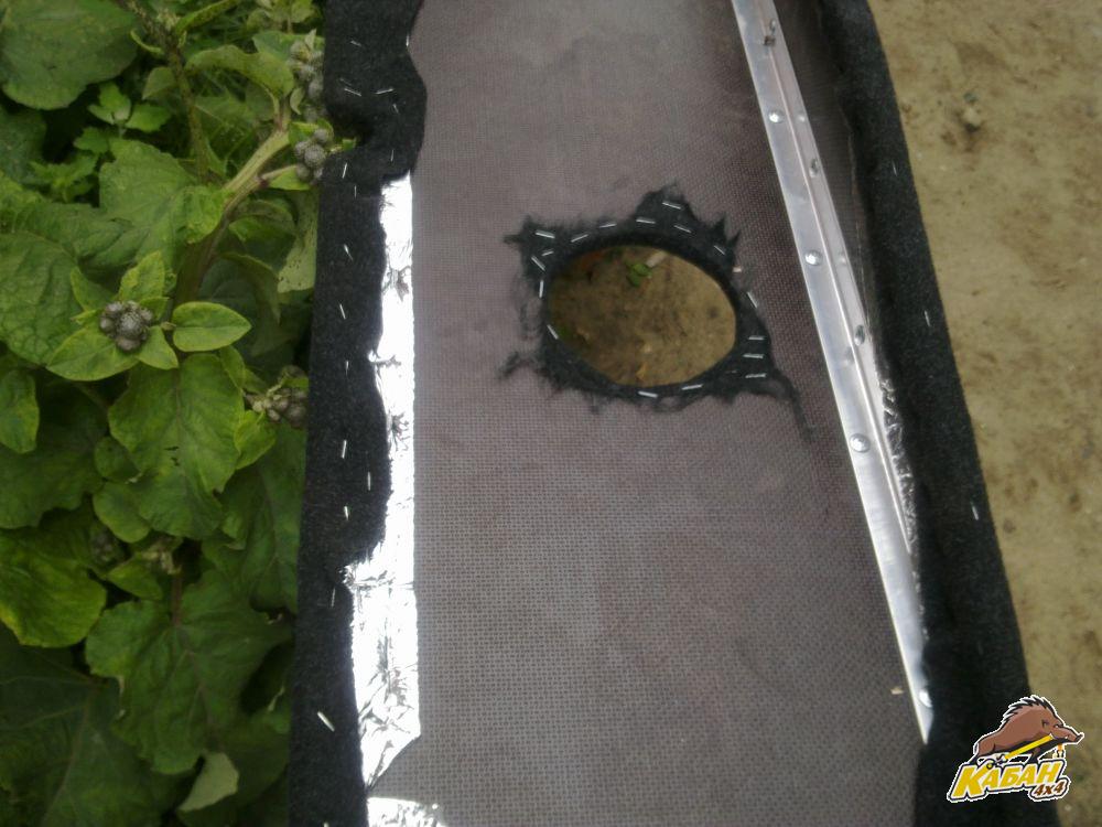

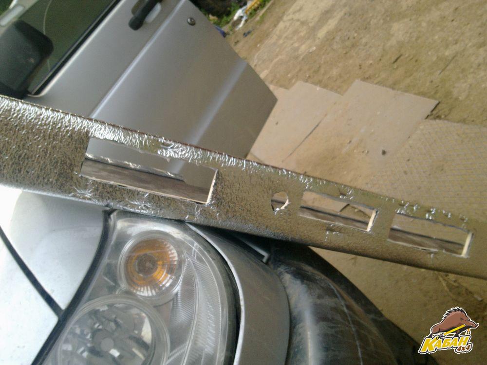

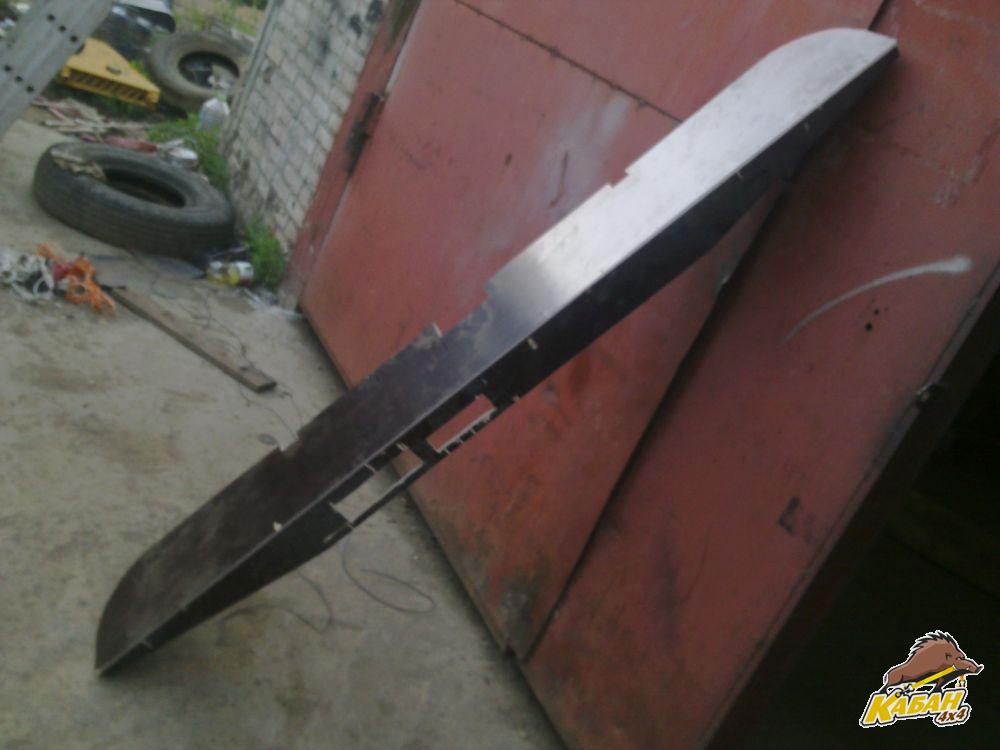

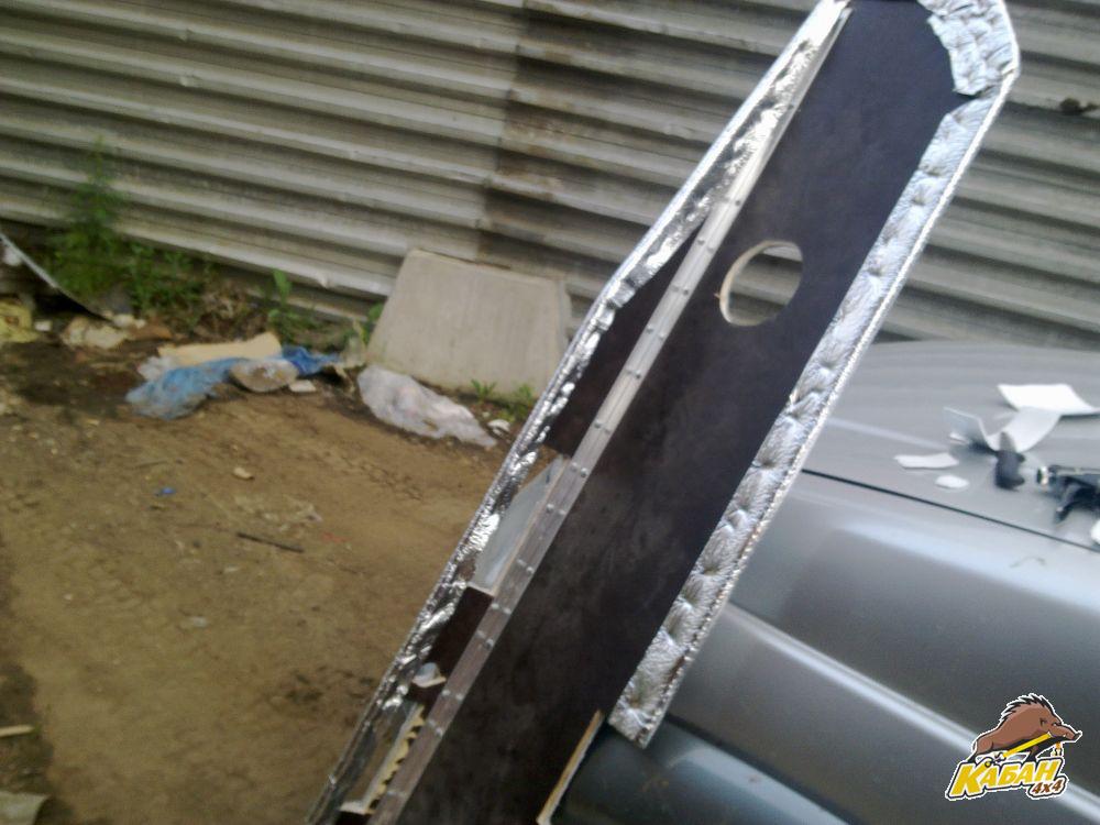

При содействии с наставниками сделал вот такую полочку в кабину своей шишиги. Сам удивился как она у меня получилась.
Материал из которого сделана полка - ламинированная влагостойкая фанера, не потому, что мне нужна была влагостойкая полочка ;), а потому, что этот материал у нас используется в строительстве кунга.

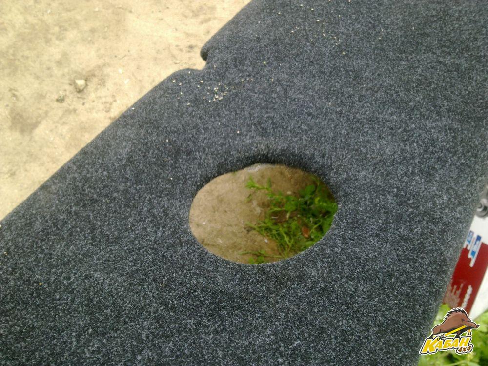

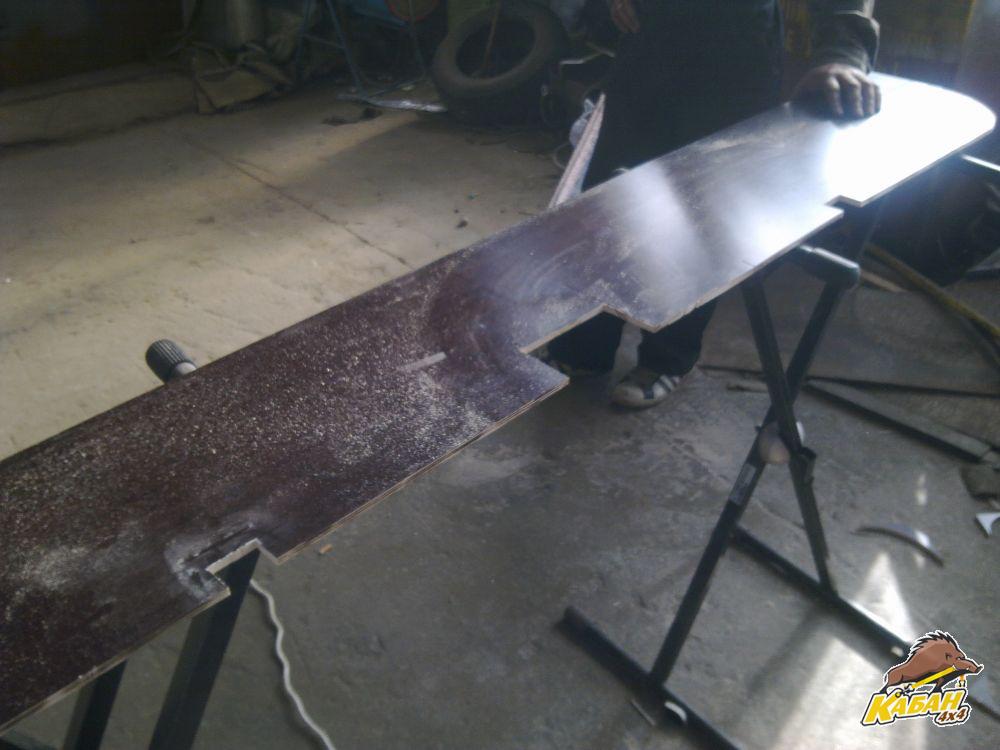

Выпиливаем полку 22 см шириной и 194 см в высоту.
Делаем 2 части, и скрепляем их между собой алюминиевым уголком и саморезами по обеим плоскостям.

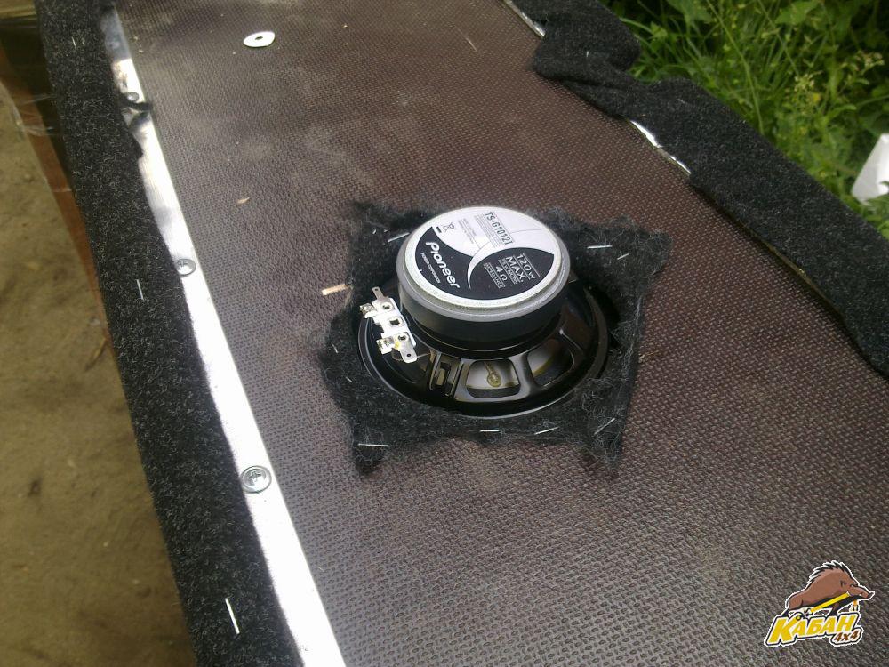

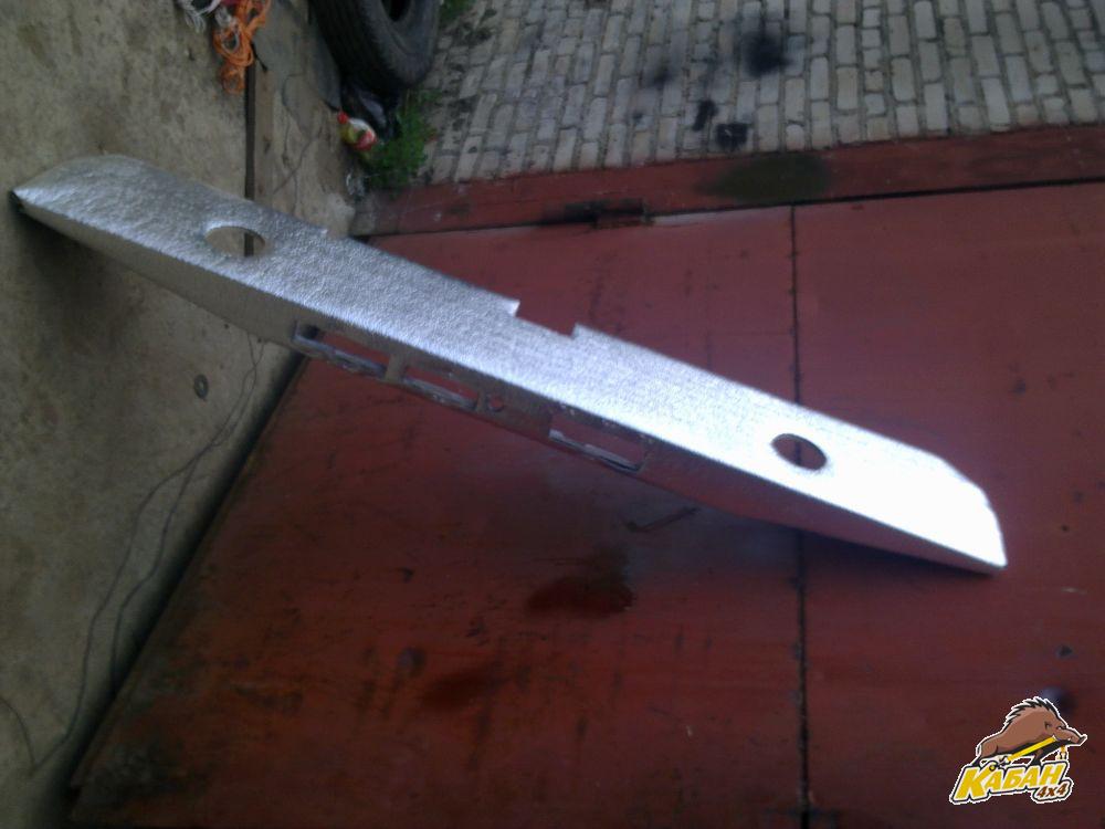

Далее в размер магнитолы, рации, прикуривателя, динамиков и бардачка вырезаем отверстия.
То что получилось оборачиваем во что-то мягкое, чем то мягким стало то, что попалось под руку, теплоизол. Можно так же использовать тонкий паралон.
И пришиваем материал скобосшивателем.
После обтяжки, вырезаем дырки в материале внутренней оббивки:
Оббиваем снаружи обивочным материалом, который достаточно плотный и хорошо тянется, и так же натягивая пришиваем скобосшивателем:
И получается вот такая вот красивая штуковина:

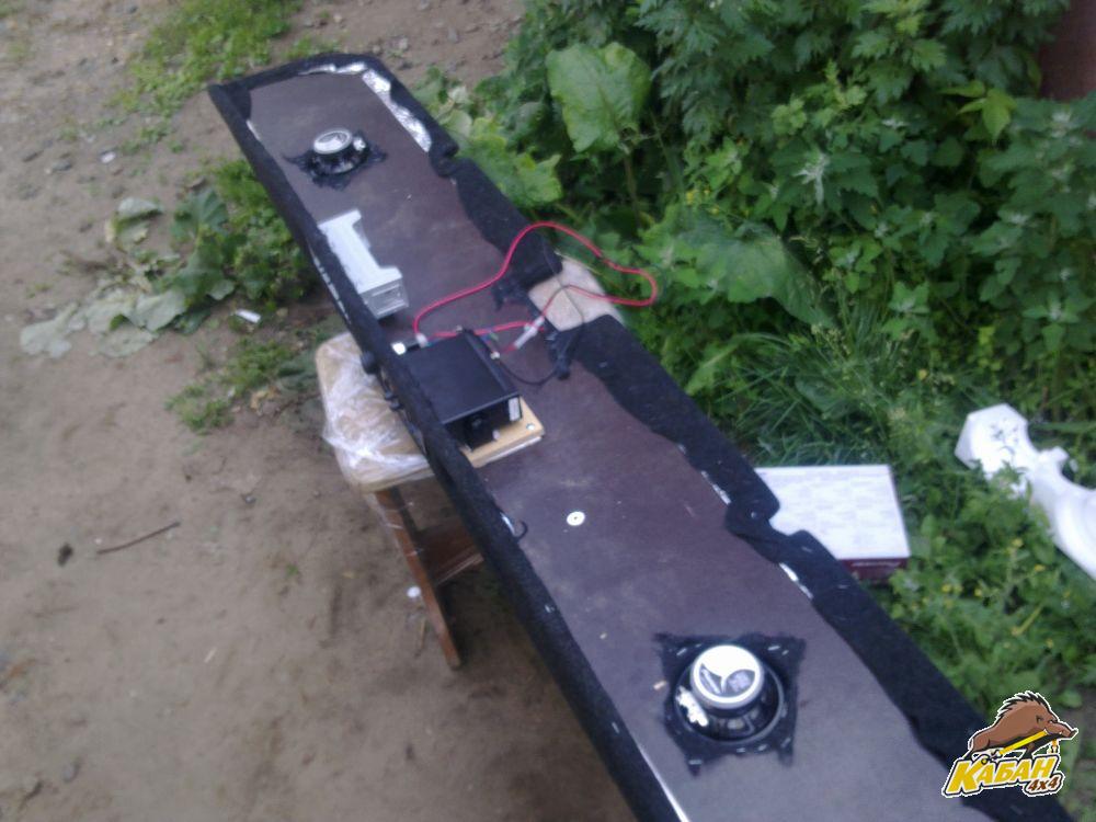

После того как полочка готова наполняем ее нужными вещами:
Динамики:
Рация, и коробка для магнитолы:
Под рацию подложил 2 см в толщину, фанеру, чтобы прикрепить на штатный кронштейн рации:
(В последствии рация была перевешана под полку, так как таким образом можно было управлять рацией, а ранее установленный способ не радовал своей эргономикой, на место рации разместили блок с предохранителями.)
Кульминация, установка полки на свое место (за счет силы трения полка держаться не стала и выпала по голове в самый ответственный момент, после прикрепили как надо):

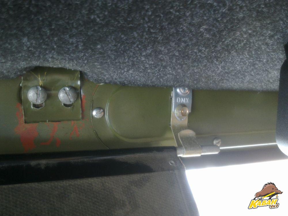

Фишка этой полочки в том, что родные козырьки от солнца остаются на месте, и для ее крепления не требовалось ни каких кронштейнов и других ухищрений. Полка четко встает над дверями, опираясь на ребра кабины, и прикручивается ограничительными винтами.

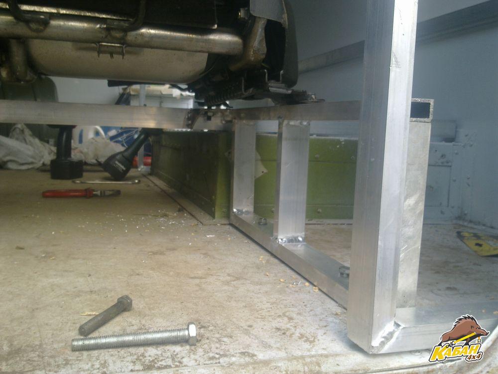

В кунге поставлены алюминиевые рамы рундуков, и рама заднего сидения. Было принято решение все же установить дополнительные сидения, жаль что на корме, но все же лучше чем на рундуке сидеть.
Рама заднего сидения:

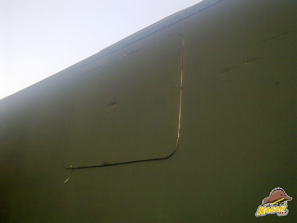

Режем окна в кунге к 1.66 на ГАЗ 66
Сообщение Мака » 05 июл 2011, 00:54

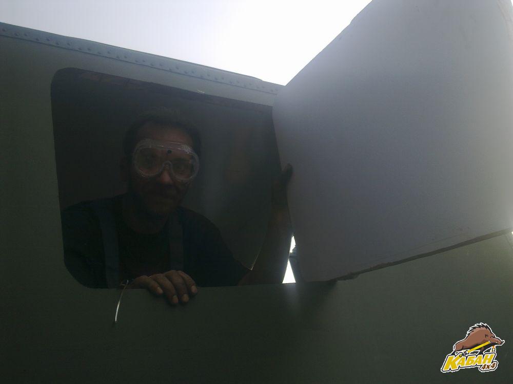

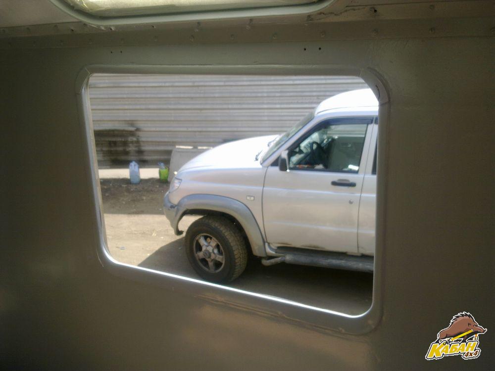

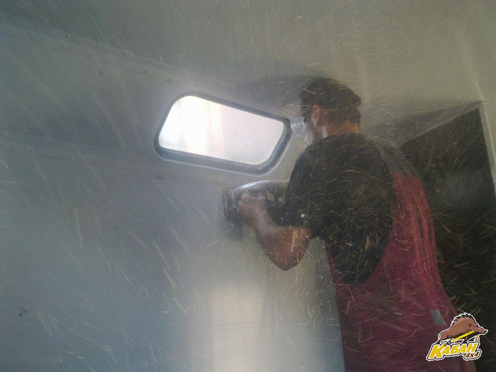

Влад режет окна циркуляркой, округлые углы режет лобзиком:
Диск циркулярки показался из стены кунга:
Вот-вот и кунг из глухого превратиться в кунг с окнами:
Так начиналась любимая детская передача "В гостях у сказки":
Отворяются ставни, а там главный сказочник ;) точнее ведущий.

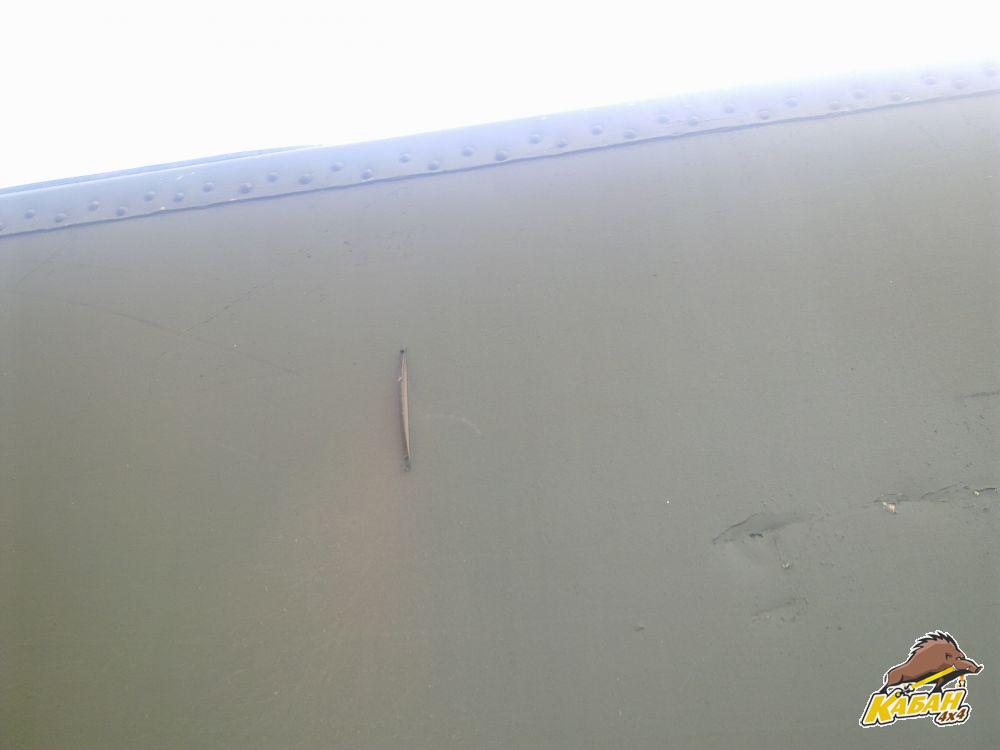

Для тех кто хочет узнать из чего же все-таки состоит сандвич панель кунга, вот экспонат в разрезе, местами даже наличиствуют железячки:

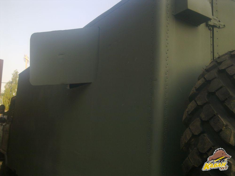

По большому счету кунг сделан, остались некоторые недоделки и доработки, которые мы обязательно устраним. Перед поездкой на Кольский полуостров мы в темпе вальса доделывали кунг. Коллектив «Полигон сервис» показал неимоверные чудеса скорости. За 3 дня было сделано почти столько же сколько было сделано за 2 месяца. У такой скорой работы есть как свои минусы, так и свои плюсы, но плюсов все же больше. Наша поездка состоялась, автомобиль вынес ве невзгоды и тяготы.
То что было сделано неправильно мы будем править и об этом я буду писать здесь, что бы кто-то еще не совершил наших ошибок в строителсьтве кунга.

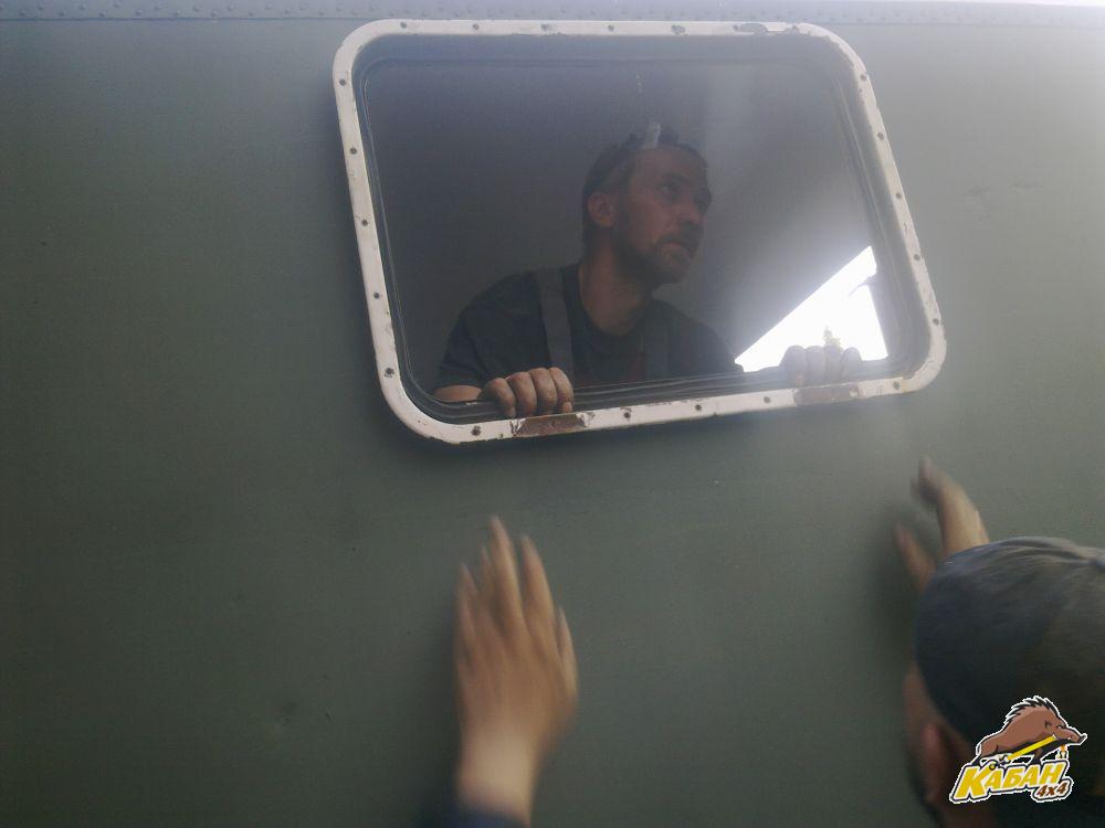

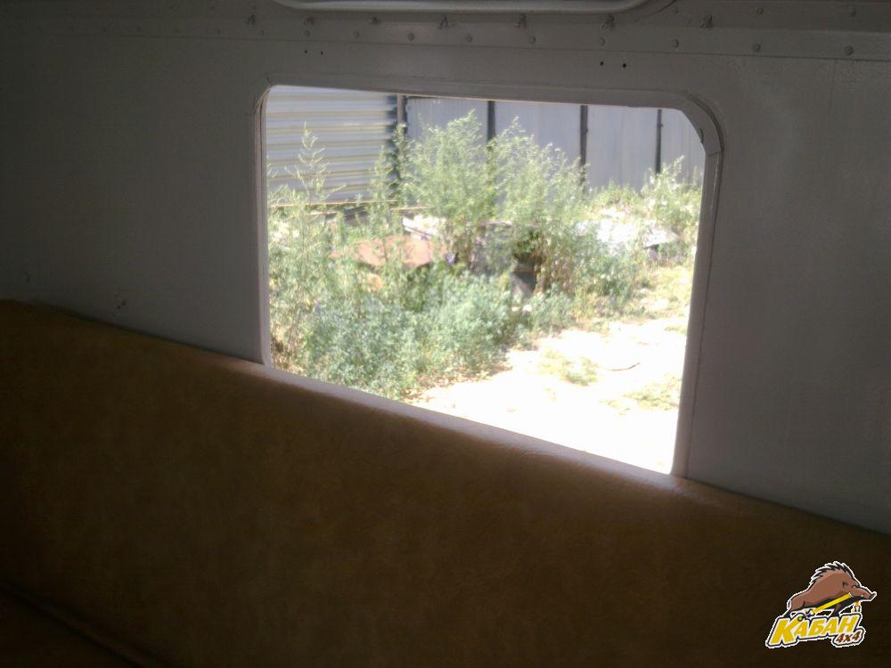

Влад сажает рамку окна на селиконовый прозрачный герметик, после чего рамка шурупами притягивается к алюминию.
ВОт так выглядит готовое окно изнутри:
