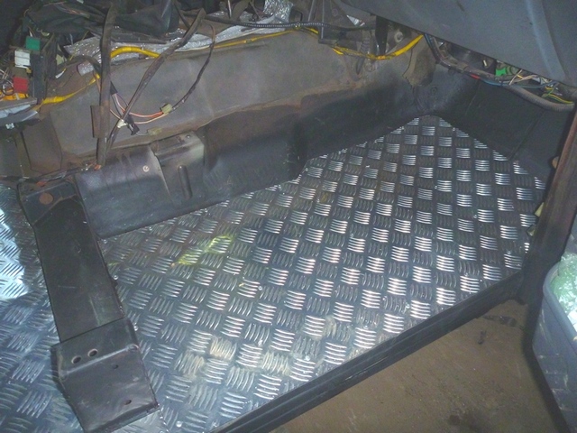

Пол в ногах пассажира.

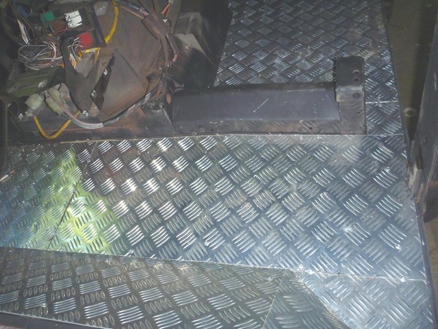

Сообщение Кудряш » 04 июн 2011, 22:39
Общий вид на пол.Весь каркас был тщательно прогрунтован и покрыт антикоррозийкой снизу.Сверху, чтоб не пачкаться,выступающие части каркаса в салон покрыты антигравием. После застилки листом все швы тщательно промазаны шовным герметиком.

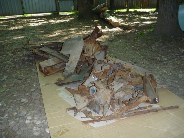

А это то, что я вырезал с днища.

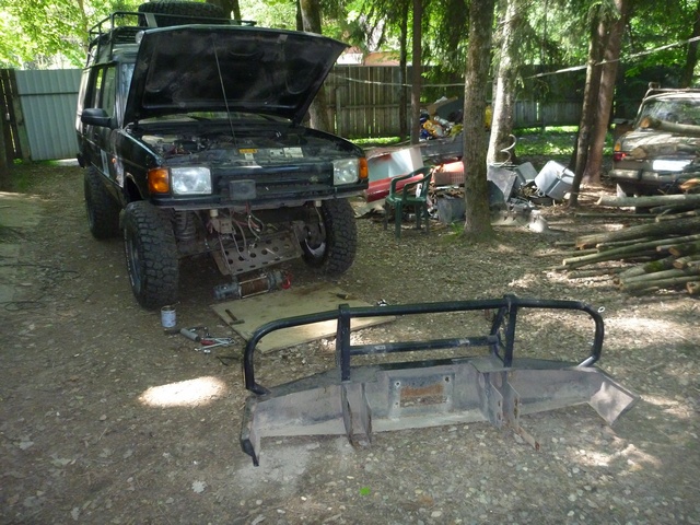

Сообщение Кудряш » 04 июн 2011, 22:55
После лифта кузова пришлось поднимать бампер.

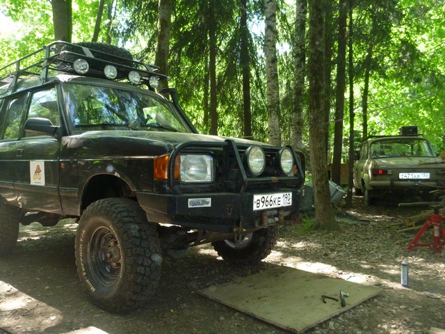

Сообщение Кудряш » 04 июн 2011, 22:56
Бампер на месте.

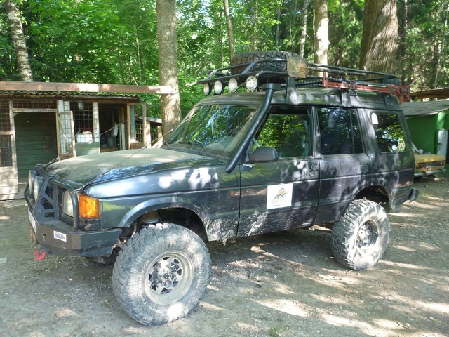

Сообщение Кудряш » 04 июн 2011, 23:00
Вид после ремонта.Машина заметно подросла в высоту. Осталось переварить силовые пороги и поставить на место.На весь ремонт ушло 2,5 недели ударной работы.

А с бампером что расскажи, а-то я так и не понял как ты его от морды отодвинул?

Бампер я не отодвигал,а поднимал.Из-за лифта кузова он остался внизу.Вот и пришлось его вверх поднимать.Переделывал его крепления.
