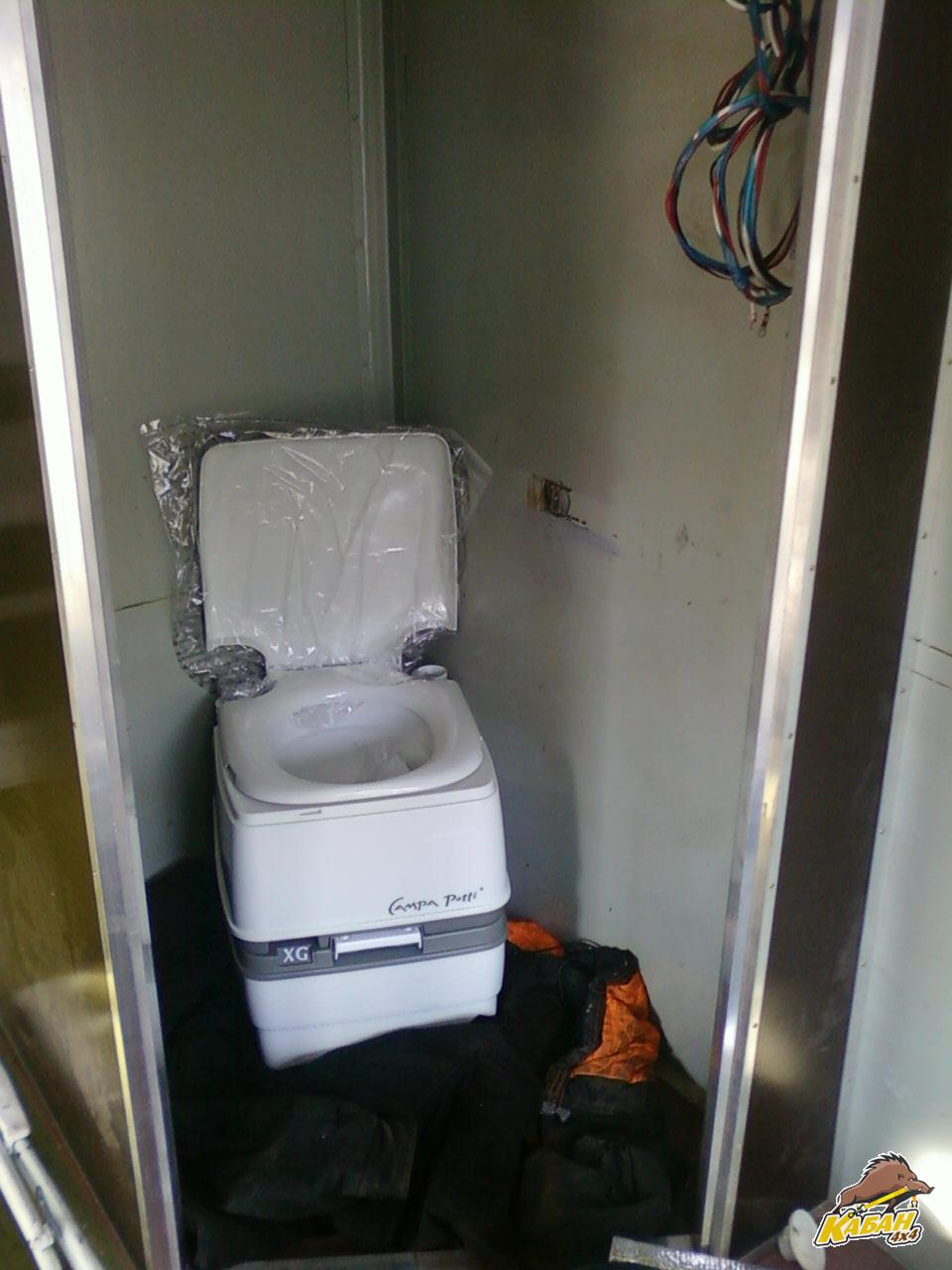

Построена комната: Туалет-душ.
В качестве каркаса использован алюминий, скрепленный сваркой. Стеновые панели из водостойкой ламинированой фанеры.

В кунге уже видны изменения.
Левую стенку туалета пришлось переделать. Стены кунга гуляют, как я понимаю конструктивная особенность, временами становятся дугообразными. Как сказали мастера своего дела, замеры надо производить и записывать, время, температуру воздуха и направление ветра :)
Фотографии примерки. Все каркасы варятся из алюминиевых профилей.
В связи с надобностью сохранения герметичности кунга, было принято решение отказаться от люка загрузки газового баллона. Баллон будет устанавливаться из салона, но при этом отсек где будет находится баллон будет полностью герметичным, и сваренным из алюминия, с плотно закрывающейся дверью. СУть в том, чтобы изолировать пространство с газовым баллоном от жилого пространства. В случае утечки газа, газ будет опускаться на пол отсека где будет сделано отверстие с закручивающейся крышкой. Т.е. На стоянке крышку отворачиваем, в движении заворачиваем.

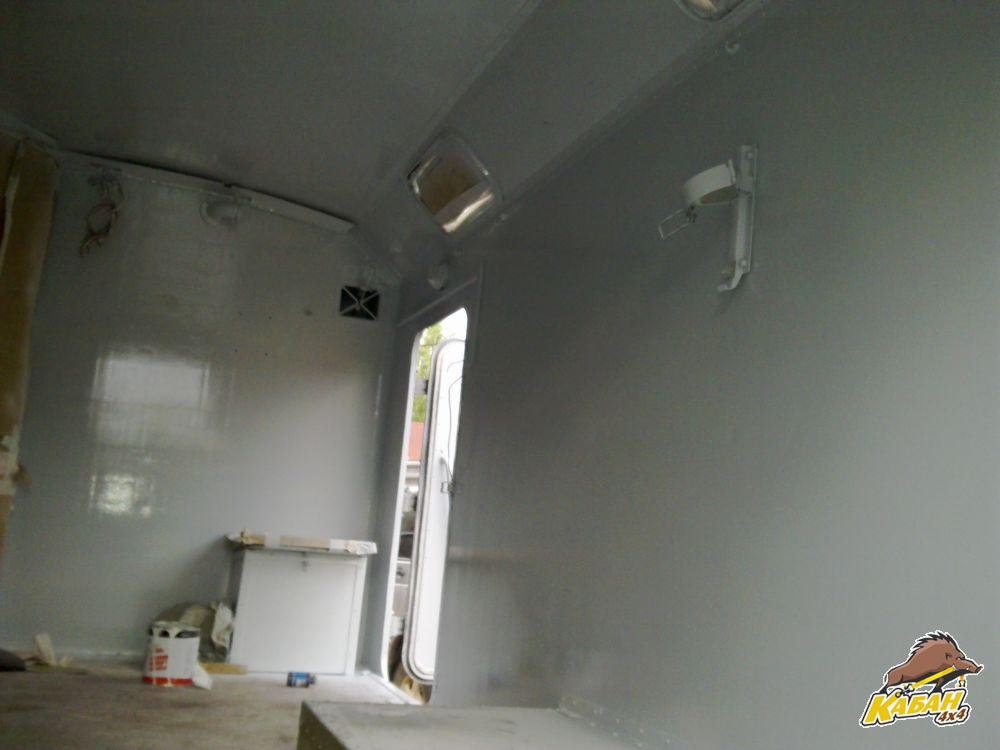

Внутренняя част кунга отшкурена и покрашена, еще не видел что получилось, завтра буду смотреть...

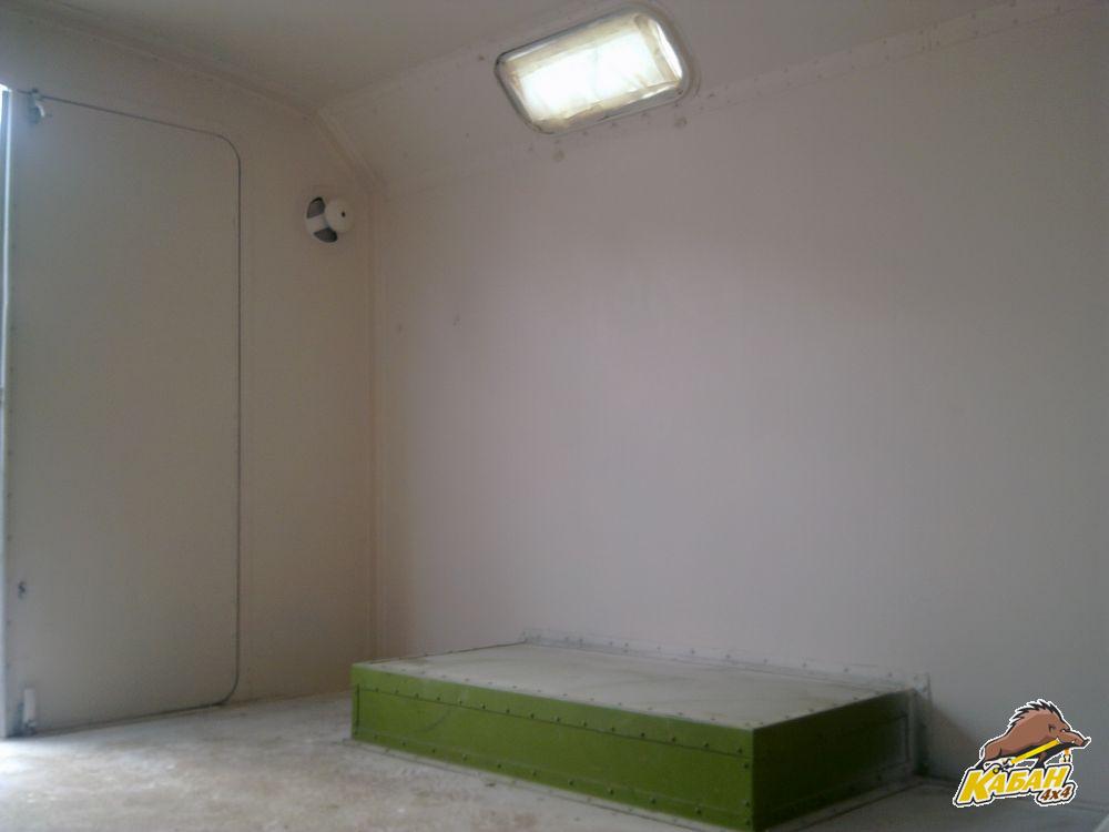

Сегодня увидел результат покраски кунга изнутри.
Видит бог, я не хотел розовый кунг! но когда от чего-то хочешь очень сильно уйти, обязательно выйдешь на не желанный каурс. :)
На самом деле это бледно бежевый, но дает совсем не тот цвет, который я хотел получить во время колеровки.
Способ окраски - пульверизатором.

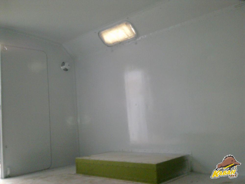

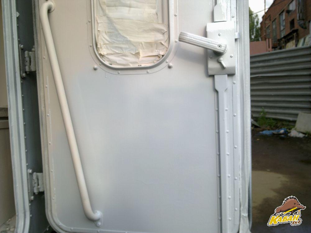

В принципе цвет получился неплохой и можно было бы на нем остановиться, если бы краска не оказалась матовой. Не ту мне в магазине толкнули, так еще не за дешево 1450р за 2.7 литра Тикурилла. Долго не тужил и тут же поехали в строительный магазин и купили глянцевую на основе уайтспирита. Колернули сами до нужного цвета и вуаля, гурунтовка подороже, покраска подешевле ;)... Светло серый то что надо, глянец будет хорошо мыться, и цвет получился близкий к родному цвету интерьера кунга!
Сравнительные фотографии полученных цветов:
А вот это я увидел сегодня днем:
А вот то что получилось после:
Цвет более холодный, но и более уместный," я так думаю". ;) (с) Мимино
