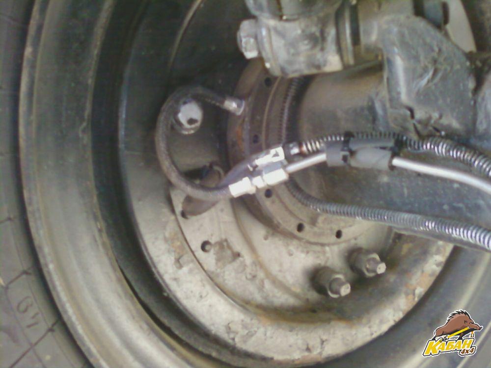

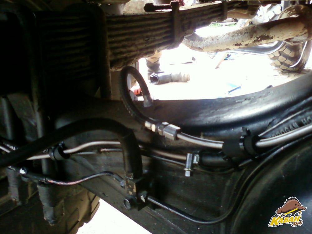

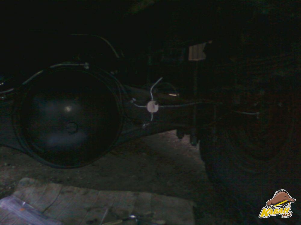

1. Протянул сапуны на заднем мосту - первый шаг, к системе избыточного давления в мостах.
Сапун задней ступицы:
Четверник, снего выйдет только один шланг, через который будет дуться задний мост:
