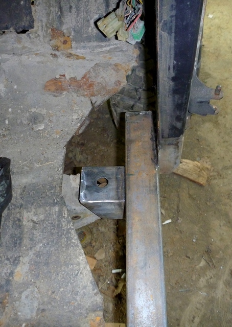

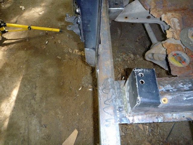

Сообщение Кудряш » 31 май 2011, 22:53
Приварил к порогам новые опоры кузова

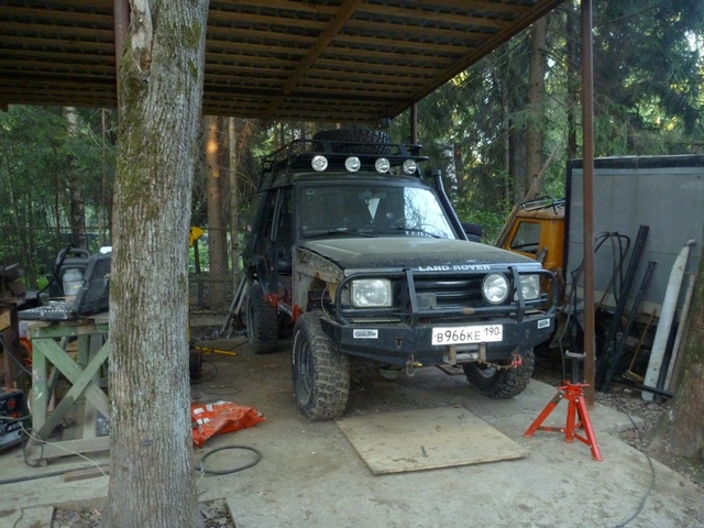

Сообщение Кудряш » 04 июн 2011, 22:03
Общий вид

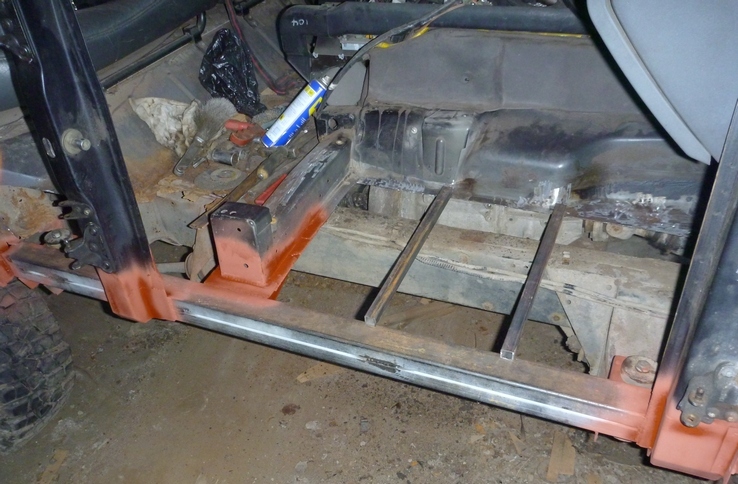

Сообщение Кудряш » 04 июн 2011, 22:04
Подготовил поперечины каркаса

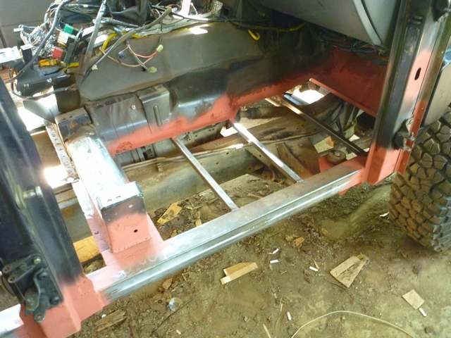

Сообщение Кудряш » 04 июн 2011, 22:05
Готовый каркас спереди.

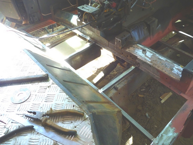

Сообщение Кудряш » 04 июн 2011, 22:07
Пол сзади вырезал, варю каркас

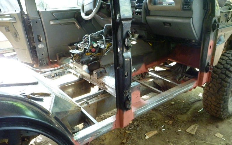

Сообщение Кудряш » 04 июн 2011, 22:08
Общий вид пола

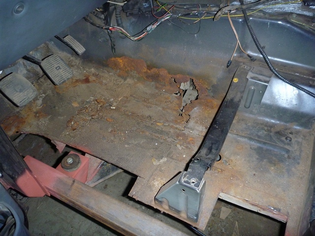

Сообщение Кудряш » 04 июн 2011, 22:10
Вид на пол слева, все подлежит ампутации

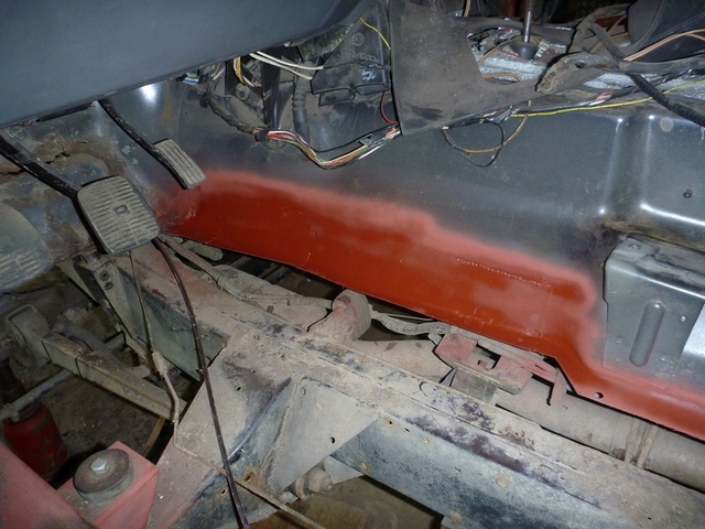

Сообщение Кудряш » 04 июн 2011, 22:13
Пол ампутирован, вварены латки на тоннель.

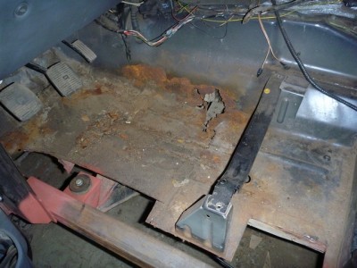

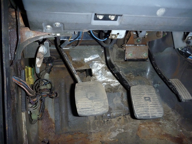

Сообщение Кудряш » 04 июн 2011, 22:15
Вид на сгивший пол под педалями, и отвалишвшуюся там опору кузова.
