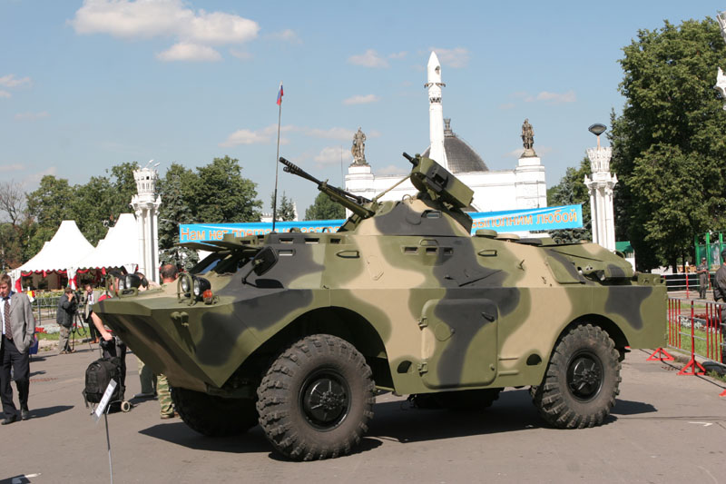

Брдм 2 – Боевая разведывательная дозорная машина.
БРДМ 2 вид сбоку:

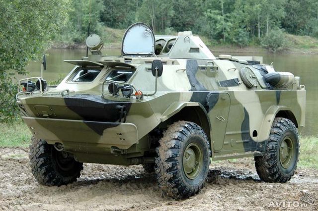

БРДМ 2М, 2А - является наиболее продуктивно переработанным вариантом БРДМ-2, буква М в названии указывает на то что машина модернизированная, а буква А, что модернизировали его на Арзамасском заводе. Основным отличием этой не серийной модификации - независимая рычажно-торсионная подвеска БТР60, дизельный двигатель, увеличенные колеса, расширенная колея, расширенные колесные арки, увеличена высота машинного отделения для утсановки большего по размеру двигателя и люк для входа в машину сбоку. Эта версия не что иное как списанные БРДМ 2, которые по простому говоря серьезно затюннинговали, и активно продавали в другие страны. На некоторых модификациях удален водомет. На всех 2А и 2М удалено устройство для преодоления окопов и траншей - колеса выдвигающиеся из под днища. Это обусловлено тем, что при удалении этого устройства удается уменьшить водоизмещение, тем самым увеличить запас плавучести почти на 2 кубометра. Эта мера необходима для установки дизельных двигателей, они в среднем на 200 кг весят больше штатных бензиновых двигателей. Ко всему увеличивается полезная площадь достаточно тесного боевого отделения БРДМ-2.
Создавая БРДМ2, советские конструкторы отвечали головой за каждое инженерно техническое решение. Им бы не за что не пришло в голову создать разведывательную дозорную машину не способную преодолевать окопы и траншеи сходу, не умеющую плавать или машину, которая могла бы по банальной забывчивости молниеносно оказаться на дне водоема, только потому, что люк для входа и выхода экипажа был сделан ниже ватерлинии. Конечно же старый добрый БРДМ2 не идеален и имеет определенные недостатки, но как говорится: "Лучшее враг хорошего".
БРДМ 2М и 2А (отличаются формой бокового десантного люка):

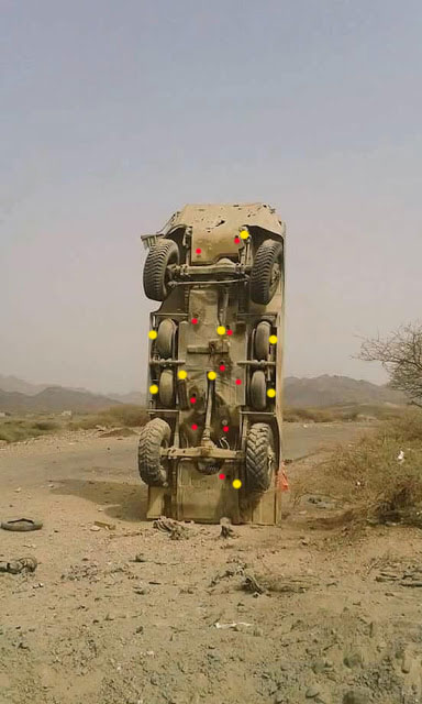

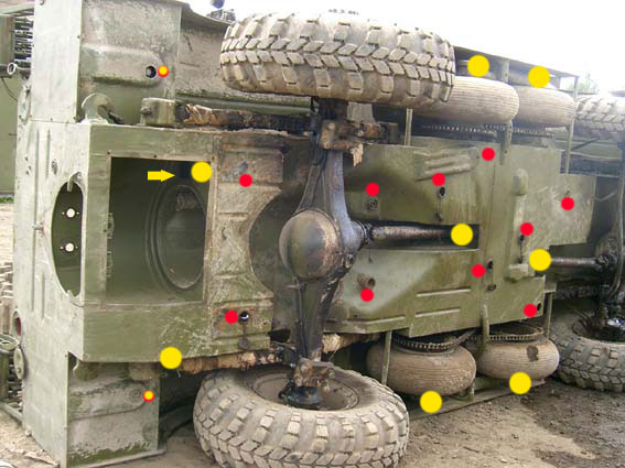

Наилучшим способом определить где у вас в машине дырки и не заглушенные технологические отверстия - налить воды во внутрь до уровня сапунов трансмиссии. Все что выше этого уровня может дать теч вы не увидите, но по крайней мере получите картину всех нежелательных отверстий, по днищу.
Красным - я обозначил резьбовые пробки и кингстоны
Желтым - Места с резиновыми уплотнителями и возможными соединениями с водной средой
Обращаю ваше внимание на пробки под баками, если ниши изолированы, то пробки могут быть даже откручены, если баки находятся в машинном отделении, то машина почти мгновенно затонет!
Вот я накидал схемку отверстий:

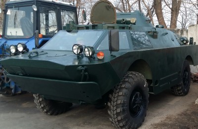

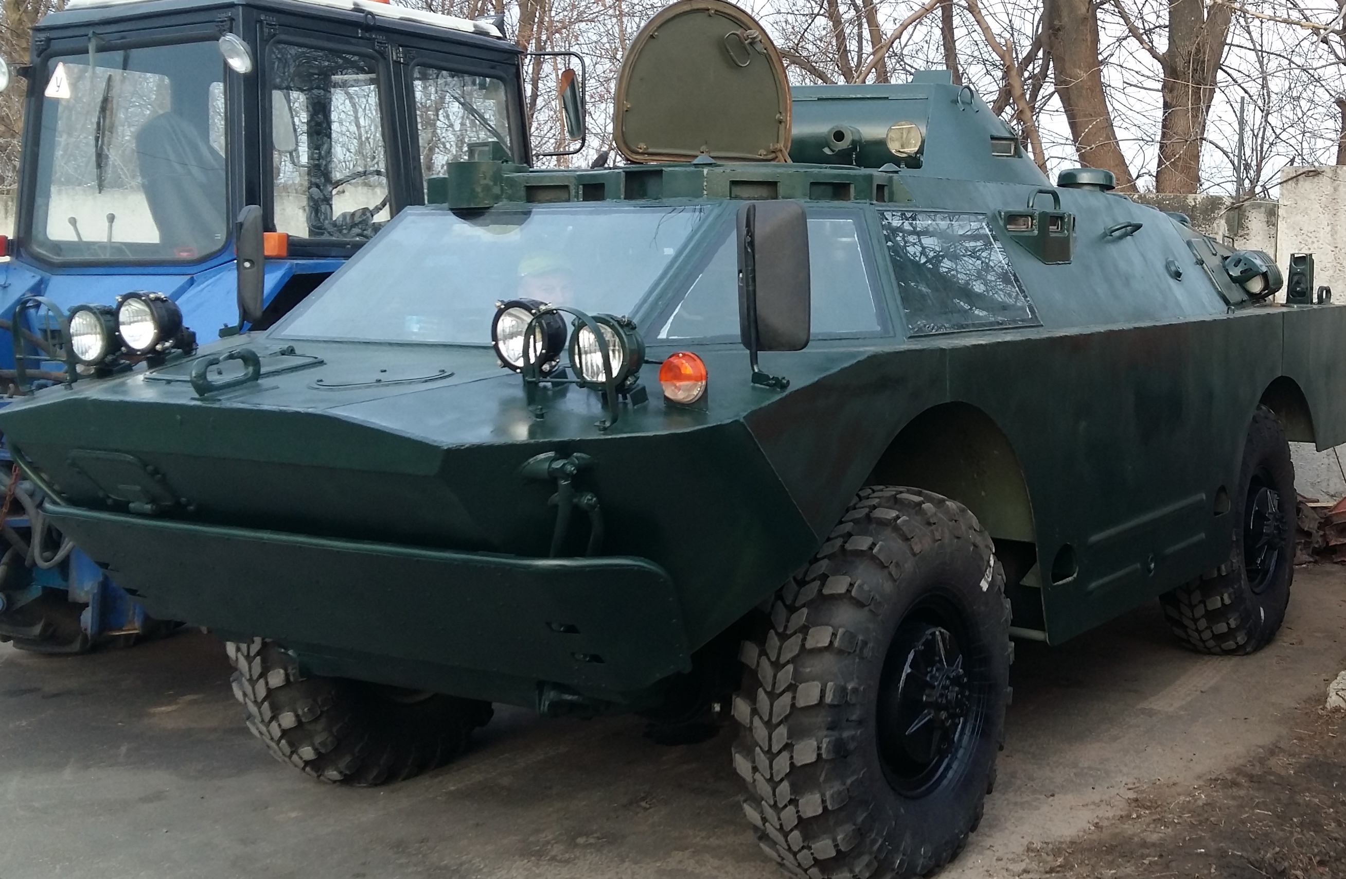

Вот такой получился БРДМ, изнутри все вытащили, все сохранено, в углу лежит, радиостанция, навигация, и т.д. Выкидывать руки не поднимаются.
